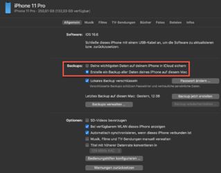

Sorry, wenn ich mich nochmal melde. Ich habe nun explizit eingestellt, dass das iPhone in der iCloud gesichert wird. Warum stellt sich das System ungefragt um (siehe Bild)? In den iPhone iCloud-Einstellungen steht seit Jahren "Sicherung in der iCloud". Eine lokale Sicherung mache ich ein- oder zweimal im Jahr. Und eigentlich stelle ich das im Finder ein. Irgendein Heinzelmann manipuliert es. So wie von gestern auf heute, siehe Bild.

Noch ne neue Erkenntnis:
Diese Meldung erhielt ich gestern. Obwohl das iPhone eindeutig in der iCloud angemeldet ist und die regelmäßigen Backups in der iCloud landen sollen.
Demnach ist es klar, dass die Finder-Einstellung immer wieder umspringt auf lokale Backups. Aber das iPhone IST DOCH in der iCloud angemeldet.
Irgendwie irritiert mich das System immer mehr.
Wenn ich das vergleiche mti dem iPad: Das ist genau so in meiner iCloud angemeldet. Im Finder bleibt die Einstellung "Backups in der iCloud" bombenfest und ist noch nie umgesprungen.

Testweise habe ich die automatische Synchronisation deaktiviert. Es hat nichts genützt. Sobald ich einmal im Finder auf das iPad gehe und zurück aufs iPhone, springt es um auf "Erstelle ein Backup … auf diesem Gerät". Habe inzwischen das iPhone und den Finder im Mac neu gestartet.
Habe von je zwei iPads und iPhones (Frauchens und meins) lokal gesichert und abschließend wieder auf iCloud-Sicherung umgestellt. Zwei iPads und das iPhone meiner Frau behalten im Finder die iCloud-Sicherung bei. Mein iPhone 11Pro sprang nach wenigen Minuten wieder auf lokale Sicherung.
Bei der Gelegenheit sollte ich auch erwähnen, dass meine 200GB iCloud-Speicher nicht mal halb gefüllt sind. Meine Frau nutzt ihn auch mit.
Ich bin ratlos!

Und wenn ich es fünf- bis zehnmal am Tag mache, es springt immer wieder auf lokale Sicherung um.
@Wuchtbrumme
Ich habe beide angegebenen Varianten probiert. Immer wieder dieses ungewollte und ungefragte Umspringen auf lokale Sicherung.

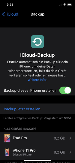

Ich habe die Lösung:
Im iphone stand das iCloud-Backup die ganze Zeit auf EIN. Also Schalter nach rechts, wie auf dem Bild. Ich hatte den noch nie angefasst. Aber jetzt habe ich ihn einmal de- und wieder reaktiviert. Nun bleibt im Mac-Finder die Einstellung auf iCloud-Backup stehen.
Danke an alle, die mitgemacht haben.
