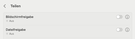

Ich aktivierte nun am M1 MacMini (Ventura) die Dateifreigabe und gab zusätzlich einen neu angelegten Ordner frei. Vom alten MB 13" white (ElCapitan) konnte ich mich problemlos am MacMini anmelden.
Zugriff auf nahezu alle Ordner des Benutzers mit dem ich ich Remote anmeldete,
plus zusätzlich den extra freigegebenen Odner
plus die 'Inbox' des 2. MacMini Benutzers.

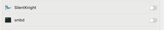

Die Dateifreigabe deaktivierte ich wieder, smbd muss man da aber noch extra In Festplattenvollzugriff deaktivieren.
Bildschirmfoto 2022-10-28 um 16.14.59.pngBildschirmfoto 2022-10-28 um 16.15.47.png

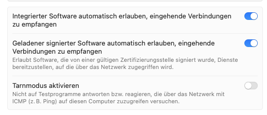

Firewall auf Automatik was Mac Software betrifft

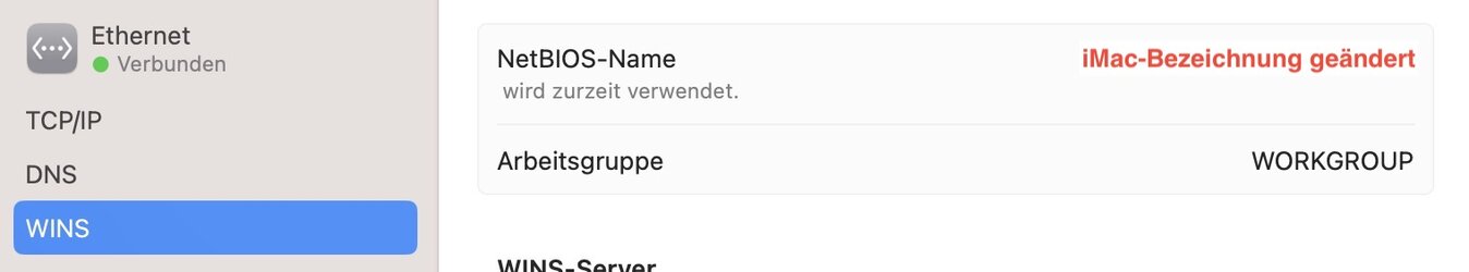

Eine Sache ist mir aufgefallen, die ich anders als bisher gemacht habe (Stichwort: am Anfang funktionierte alles). Aktuell habe ich den erzeugten Standard-Namen (NetBIOS) meines Mac nicht geändert.
Original: iMac-von-Oliver
Ich: Oliver-iMac
Zusammenhang "TimeMachine": auch wenn es der Oliver-iMac war, legte TimeMachine einen sparsebundle-Ordner mit iMac-von-Oliver an.
Das ist nicht wirklich der Standardname. Wenn Du SMB nutzt, hat Dein Rechner 4 verschiedene Namen. Welcher davon genutzt wird, hängt vereinfacht gesagt davon ab, welche Software mit welchem Alter über welchen Weg auf den Mac zugreift:
- Der DNS-Hostname ist der "normale" Name, der im TCP/IP-Netzwerk verwendet wird und den üblichen Internet-Regeln folgt. Er dürfte in Deiner Konfiguration in der Fritzbox einstellbar sein, nach dem Muster imac.fritz.box.
- Der Macintosh-Computername ist der Name, der von Apple-Software im Netz verwendet wird, um sich auf den Mac unabhängig vom gerade verwendeten Kommunikationsprotokoll zu beziehen. Er ist in Ventura unter "Systemeinstellungen > Allgemein > Info > Name" einstellbar und hat ab Werk eine Form wie "iMac von Voller Name".
- Der Bonjour-Name ist der Name, der im lokalen TCP/IP-Netzwerk verwendet wird, wenn man keinen DNS-Server (Router) konfiguriert hat oder diesen nicht nutzen will, oder fälschlicherweise einen DNS-Server im Internet eingestellt hat. Der Name hat eine Form nach dem Muster imac.local und wird in Ventura unter "Systemeinstellungen > Allgemein > Teilen > Bearbeiten" eingestellt.
- Der NetBIOS-Name ist der Name, den sehr alte Windows-Systeme und SMB-Clients verwenden, wenn sie nicht DNS, sondern alte Dienste wie WINS (Windows Internet Name Service), NetBIOS oder den Microsoft-Arbeitsstationsdienst verwenden. Das ist standardmäßig eine gekürzte Version des Macintosh-Namens in Großschreibung, z.B. "IMAC". Eine Windows-Arbeitsgruppe führt in regelmäßigen Abständen eine Abstimmung per Netzwerk durch, welcher der Rechner zum Arbeitsstations-Browser gewählt wird. Der Rechner, der die Wahl gewonnen hat, kümmert sich dann darum, den anderen Computern zu vermitteln, wer gerade welche SMB-Dienste anbietet.

Sind denn auf beiden Rechnern die gleichen Arbeitsgruppennamen vergeben? Wozu ist WINS konfiguriert, warum ist NetBIOS-Namensauflösung offensichtlich konfiguriert (Bild in #23) - beides ist für das hier beschriebene Szenario nicht erfoderlich (wenn ich nichts überlesen habe) und beides ist dazu geeignet, die Namensauflösung scheitern zu lassen.
Funktioniert der Zugriff über die IP-Adresse?
Ja
Wenn die Verbindungsaufnahme nicht gelingt
...erscheint nach längerem Warten: 'smbutil: server connection failed: Operation timed out' ;)
Gebe ich beispielsweise auf dem Macbook einen entsprechenden Terminalbefehl (in Richtung iMac) ein, erscheint ein korrektes Abfrageergebnis.
Wie gesagt, bis zu Marcels Antwort waren das "Altlasten", in meiner aktuellen Installation habe ich die Finger davon gelassen und jetzt unter Info den Namen des Mac angepasst.

Das heißt überhaupt nichts, denn diese Art Firewall funktioniert nur in eine Richtung.
Wenn das MacBook auf etwas zugreift, wird die Firewall überhaupt nicht aktiv.
Nur wenn jemand von außen auf das MacBook zugreift, wirkt die Firewall.
Du solltest wirklich testen, ob das Abschalten der Firewall die Situation ändert. Nach den beschriebenen Symptomen ist das die Hauptfehlerquelle.
