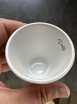

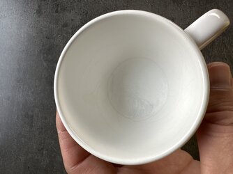

Es sind so eine Art Mikrokratzer, ja - siehe Espressotasse.
Bei einem guten Porzellan (auch Espressotasse zum Vergleich) hat man das nicht.
