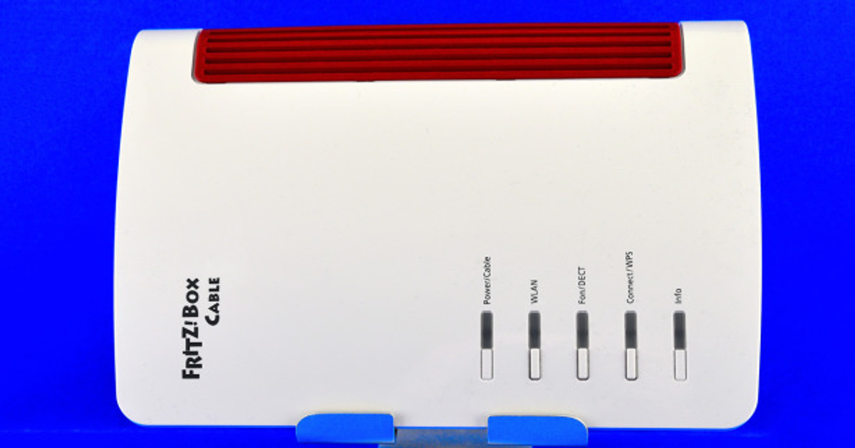

Dann würde ich persönlich, erst mal mit einen neuen Router anfangen, wenn du Kabel mit Internet hast, zum Beispiel die Fritzbox 6660 Cable, die kann zum Beispiel auch Mesh, dazu eventuell noch ein Repeater, den Fritz Repeater 2400.
Hast du kein Kabel mit Internet, dann eine andere die Mesh hat, und zum Beispiel auch schon den neueren Standard mit AC unterstützt.
50 Mbit sollte erst mal reichen, aber besser sind mindestens 120 Mbit, so hast du etwas Reserven, falls du nebenbei auch etwas anderes machst.👍
Und was zum Beispiel, die neueren Router unterstützen, kann man im Link nachlesen.
Und dann zum Beispiel darauf achten, das am besten alles, mit 5 GHz funktioniert, falls das Technisch bei dir möglich ist.
zum Beispiel bei uns, ist nur noch ein AVR / Verstärker, mit 2,4 GHz vorhanden.
Und wir zum Beispiel, mieten nur unsere Router.👍
