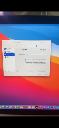

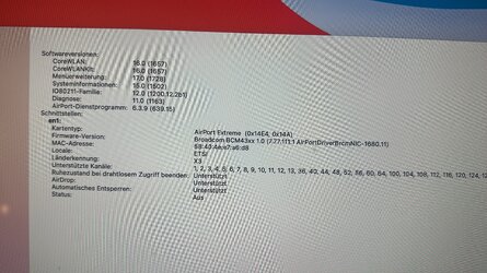

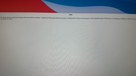

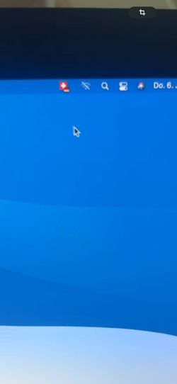

Hallo zusammen, bei meinem iMac late 2015 27 Zoll Big Sure funktionierte plötzlich das Wlan nicht mehr zuerst sporadische ausfälle und dann garnicht mehr. Darauf habe ich das System neu aufgesetzt (keine open core) alles gelöscht und frisch installiert. Leider besteht das Problem weiterhin. Ich kann das Wlan einfach nicht aktivieren. Ich selbst vermute die Wlan karte ist defekt, komisch finde ich aber das dass Bluetooth funktioniert da dies im gleichem Bauteil sitzt. Kann mir jemand weiter helfen? Herzlichen Dank

probiere mal, den WLAN-Adapter unter Einstellungen/Netzwerk in der Liste mit allen Netzwerkadaptern auf aktiviert zu stellen - ich glaube, das hat bei WLAN zwei Ebenen zur Aktivierung (den Adapter, den ich meine und die “WLAN-Funktionalität”, damit man die Verbindung schneller ausbekommt).
Hier ist was ich meine - nur müsste bei Dir halt aktivieren stehen und nicht wie bei mir inaktivieren….
Leider keine Fehler gefunden. Das Problem besteht aber immer noch.
Andere Geräte funktionieren im WLAN? Falls ja, kann es eigentlich nur ein Hardware-Defekt sein, wenn du den Mac bereits gänzlich neu aufgesetzt hast.
