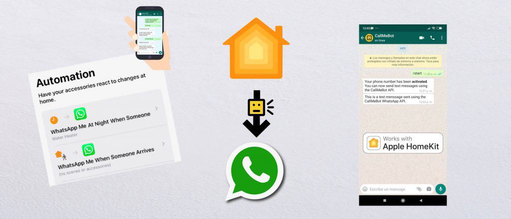

Wäre das eine Alternative, sofern deine Eltern Whatsapp hätten?
Werde ich mir mal anschauen. Danke für den Link...
