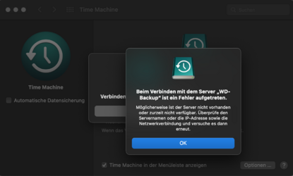

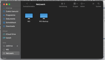

Es werden auch die beiden "Laufwerke" im Finder angezeigt (WD und WD-Backup), nur dass ich auf das Zweite nicht zugreifen kann. Es kommt nicht einmal das PW-Eingabefeld - Verbindung ist sofort fehlgeschlagen.

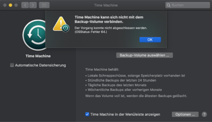

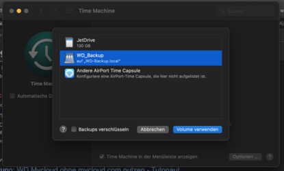

In der Systemsteuerung - Time Machine, wird die Platte auch angezeigt, nur schlägt die Verbindung wieder fehl.

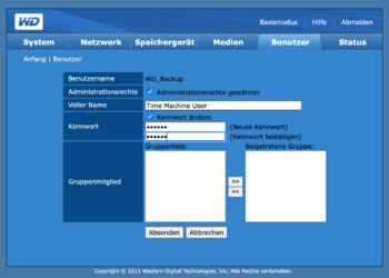

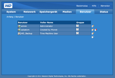

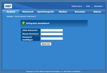

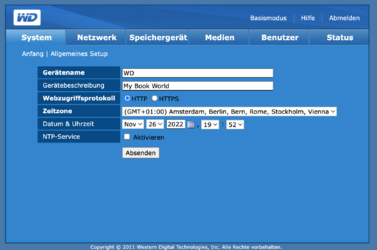

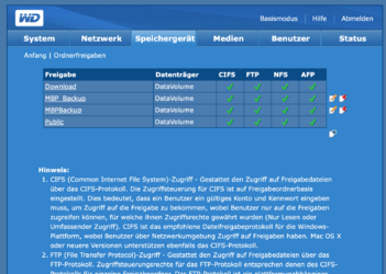

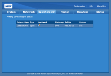

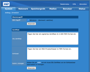

Damals hat mich die NAS nach einem Admin-Passwort für WD gefragt, welches ich vergeben habe und mit dem ich auch auf WD zugreifen kann. Dort sind manuell gesicherte Daten drauf. TimeMachine ist auf WD_Backup und es wurde nie nach einem Kennwort gefragt - Anmeldung erfolgte wohl autom. und die Sicherung bzw. Wiederherstellung begann. Über den IP-Zugang habe ich jedoch das Kennwort neu vergeben, was er dennoch nicht annehmen möchte.
Es kann durchaus über AFP gesichert worden sein - die Platte ist ca. 12 Jahre alt. SMB kann ich über die WD-Einstellungen garnicht auswählen.
s. einige Screenshots aus den Einstellungen

Fragen hier:
1. Warum ist NFS deaktiviert?
Der richtige User für die Backups scheint WD_Backup zu sein.
2. Ich sehe nirgends, welcher User auf welche Freigabe berechtigt ist?
3. Kannst du dich im Finder mit den Anmeldedaten von WD_Backup auf das NAS verbinden und Dateien sehen? Welche?
4. Welches NAS-Modell ist das genau?
AFP wird meines Wissens von neuen macOS nicht mehr unterstützt. Bei alten WD NAS ist die Option AFP mit der Unterstützung von Apple Time Machine verbunden und kann daher nicht deaktiviert werden. Ich glaube aber, dass SMB auch immer aktiv ist. Kann sein, dass sich das hinter der NFS-Option versteckt, aber das ist geraten.
Das ist ein ganz anderer Benutzer, nämlich der Administrator des NAS. Es geht hier wie gesagt aber um den Benutzer, der das Schreibrecht auf die SMB-Freigabe hat. Im Bild kann man sehen, dass dies der Benutzer "WD_Backup" ist.
Doch, dieses NAS verwendet eine eingeschränkte Version von SMB, die sich CIFS nennt. Die ist offenbar auch korrekt aktiviert. Es ist allerdings die Frage, ob diese Version nicht eventuell zu alt ist, um die Anforderungen von Time Machine einhalten zu können.

Des Weiteren hat die Verbindung mit dem Server, wie Du es über afp oder smb vorgeschlagen hast, nicht geklappt - wurde sofort
ein Fehler gemeldet. Inhalt: s. Foto 3 - erster Beitrag)

Ich weiß nur nicht, ob das Deinem Gerät entspricht, da Du "World" nicht erwähnt hast.
