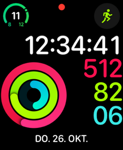

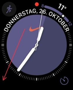

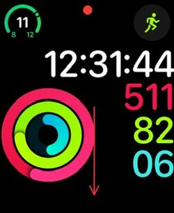

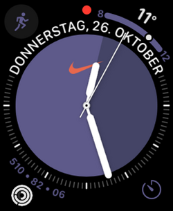

Habe das gerade mal mit den Ziffernblättern Nike Hybrid und Aktivität Digital getestet.
incoming-D939B495-005D-45BF-8FA5-B764E3A96E0B.jpeg incoming-E1D59880-7D4E-43E9-B250-E3B28C38DBC1.jpeg
Herzfrequenz wird auf beiden Zifferblättern nicht angezeigt, lässt sich aber mit Tipp „ins Leere“ starten.
Andere Applikationen (Ringe bzw. Kalender) werden auf beiden Zifferblättern angezeigt.

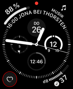

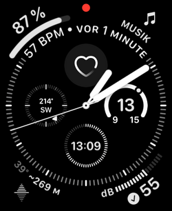

Scheint an der Applikation Herzfrequenz zu liegen.
Nicht unbedingt (der rote Kreis wurde nachträglich von mir eingefügt).

Leg die Komplikation Herzfrequenz mal dahin, wo jetzt dein Kalender ist
Da sollte dann der Text mit den BPM kommen. Könnte sein, dass er nicht kommt.
