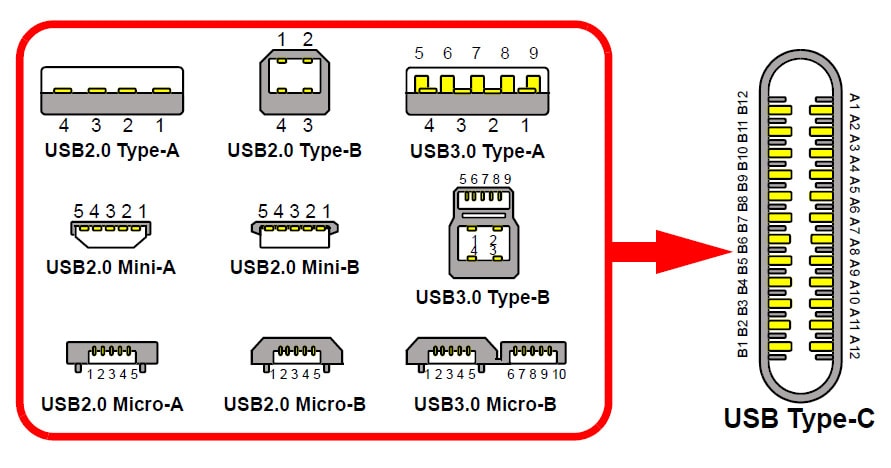

Sind hier USB Experten?
Mich würde folgendes interessieren: Sind USB-A auf USB-C Adapter reine simple elektrisch/mechanische Lösungen? Also ohne irgendwelche Umwandlerelektronik da drin? Ich habe Diagnosegeräte bei denen teilweise das Kabel mit USB-A Stecker fest eingebaut ist. Wenn man das "einfach" gegen eines mit USB-C Stecker ersetzen könnte wäre das schon eine Hilfe. Dann würde ich bei diesen Kisten zumindest schon mal kein nervendes Adapter mehr brauchen.
Bin nun kein USB experte aber dr USB 3.0 hat wie es scheint 9 Pins und der USB-C hat 12Pins und das auf beiden Seiten. Daher würde ich persönlich, da wohl eher mit einen Adapter arbeiten und nicht das löten Anfangen.

Der USB-C Stecker hat zwar prinzipiell auch einige der Adernpaare des USB-A. Zusätzlich gibt es aber noch den Pin A5 als Control Channel, der prüft wie herum der Stecker eingesteckt wurde, damit Plus/Minus und das Massepaar auf Buchsenseite korrekt eingestellt werden.
Ehrlich gesagt würde ich mir eher ein USB-C auf -A Adapter, etwa den von Anker, kaufen, bevor ich meine Geräte durch eine Bastellösung im schlimmsten Fall schrotte.
Ja sehe ich dann wohl auch so... Mal schauen ob ich ein Winzadapter noch ins Gehäuse der Geräte quetschen könnte. Ich mag halt keine Adapter :) Aber noch habe ich mich ja auch nicht wirklich entschieden. Das "alte" Air arbeitet ja brav und zuverlässig, vielleicht vermisse ich Retina ja bald nicht mehr an dem Ding....

Ahh.... Da schau her... Sind das USB-C Buchsen?
Thunderbolt 3 verwendet USB Type C Buchsen. Thunderbolt 1 und 2 verwendeten MiniDisplayPort Buchsen.
Ja, sofern es sich um einen USB Adapter handelt. Technisch denkbar wäre auch ein Thunderbolt 3 USB Controller, der hätte dann für den Anschluss an den Host einen USB Type C Stecker und z.B. USB Type A Buchsen.
P.S. Ab USB 3.2 wird USB Type C obligatorisch, weil nur noch über die Type C Buchse 20Gbps übertragbar sind.
