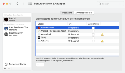

Beim Neustart meines normalen Accounts (im normalen Modus) kommt seit einer Weile die Meldung "Fehler bei Systemerweiterungen" (s. Anhang), und ich solle "Systemeinstellungen / Sicherheit öffnen", um sie wiederherzustellen. Für mich ist dort aber nicht ersichtlich, wo es ein Problem gäbe und was ich genau tun sollte?
Beim Anlegen des zweiten Nutzerprofils fiel mir gerade auf, dass bei meinem normalen Account zwei automatisch zu öffnende Anmeldeobjekte stehen, die mit einem Dreieck markiert sind (s. Anhang). Das hat aber nichts mit o.g. Meldung zu tun...?

@Macbeatnik danke für Deine Hinweise! -
Zu den Vorschau-Dateien: ich finde User/Library/caches keine Dateien, deren Name auf die App hindeuten würde. In welchen konkreten Verzeichnissen muss ich nach welchen Dateien suchen? Kenne mich da nicht aus.
Zu den Systemeinstellungen - bei Hovern heißt es bei den beiden fraglichen Objekten, sie seien nicht auffindbar. Soll ich die ausblenden? Wobei ich vermute, dass der Air-Server ja für Airdrop usw. verwendet wird...?
Vermutlich ist es eher das hier:
Bei mir gibt es das Objekt jedenfalls nicht.
