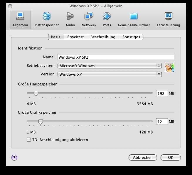

versuch mal meht hauptspeicher für das gastsystem zu geben... das gibts ja meistens nen vorschlag... den einfach annehmen.
@Paule: Jetzt aber! Alles was da drunter noch ist ist deaktiviert oder "keine".
http://i143.photobucket.com/albums/r127/onehundred666/FreeSnap006.jpg
@DukeNuke2: Du meinst die 192 Mb? Das war der vorgeschlagene Speicher, da hab ich nichts daran geändert, auch wenns mir selber wenig vorgekommen ist. Wie viel würdest du denn vorschlagen? Ich will ja nicht viel machen mit dem Windows, genaugenommen nur Rollercoaster Tycoon2 spielen.
Vielen Dank & Grüße,
Winkel
Was du machen kannst:
Ram auf 1024MB stellen. Grafikram kannst höher stellen, ruhig das Maximum.
Deaktiviere mal ACPI und du kannst auch PAE/NX wieder deaktivieren.
3D Beschleunigung kannst ruhig einstellen, brauchst später für Tycoon sowiso ist aber grad net wichtig.
Mir gehts hauptsächlich um ACPI.
Nur zur Sicherheit: Ram ist der Hauptspeicher, ja?

Komisch: Wenn ich alles so einstelle wie du sagst und dann den Ram auf 1024 dann sagt es mir "Ungültige Einstellungen erkannt", und das macht er bei allem über 449 Mb Ram. Da kann cih dann auch nicht auf Okay klicken. Darunter zwischen 257 Mb und 449 Mb sagt er mir "Einige Einstellungen sind nicht optimal", aber da kann ich noch Okay klicken.

Wieviel RAM hast du eigentlich verbaut?
Vielleicht kannst du deswegen nicht mehr als 449MB einstellen.

Kurios... aber ich werf die Frage von Patrick noch mal in den Raum. Wieviel Ram hast du denn?
Das sieht nach einer Nachrüstung von Arbeitsspeicher aus! 1 GB für zwei Betriebssysteme + Graphikkarte wird nicht gehen.
Das stimmt. Ein schleichendes System :D
Tja dann kannst es mit 256MB Ram versuchen.
Aber für Tycoon reichts auf gar keinen Fall.
Willst Du den Fragesteller frustieren? ;-)
Ne, gar nicht erst probieren, sondern sparen und in Ram investieren. Wenn's geht, 2 x 2 GB Module...
