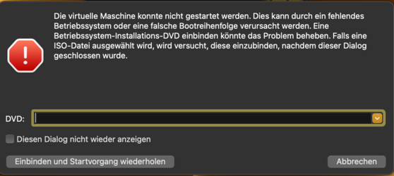

Bei Kali Linux mit der iso-Datei erhalte ich folgendes Bild

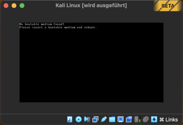

Wenn ich da die iso-Datei auswähle und auf Einbinden und Startvorgang wiederholen klicke erscheint dieses Fenster nach 1-2 Sekunden erneut. Dabei ist es egal, ob ich die iso-Datei bereits bei der Installation angebe oder nicht. Auch die Bootreihenfolge habe ich geändert, aber es ändert nichts an diesem Fenster. Breche ich ab, sehe ich folgendes Bild der VM

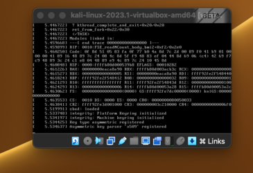

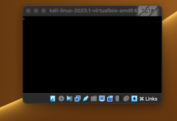

Bei der vbox-Installationsdatei ist es ähnlich. Starte ich diese dann kann ich
dauert es sehr lange (halbe Minute oder Minute), wo ich den schwarzen Bildschirm sehe. Anschließend kommen einige Zeilen auf dem VM-Bildschirm, wo ich nur den Rest darstellen kann, weil ich auch beim größer-ziehen des Fensters nicht mehr sehen kann. Denn das innere Fenster mit dem Code vergrößert sich nicht.

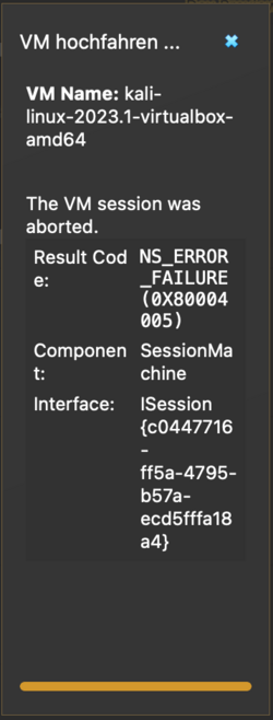

Gerade hatte ich beim Beenden des letzten Fenster (siehe oben) angegeben, er solle die VM speichern und versuchte es erneut zu laden. Da sah ich folgende Fehlermeldung in der VirtualBox.
Vielleicht hilft das.

wenn Du ein amd64 image der Distro verwendest, ist dieses natürlich binär-inkompatibel zu der CPU und der VirtualBox-Software.
Du musst das ARM-Image verwenden.

in dem letzten Screenshot den Du selbst gepostet hast steht kali linux…amd64.
Danke dir, dann ist die Variante, als pre-built-Version damit erledigt. :)
