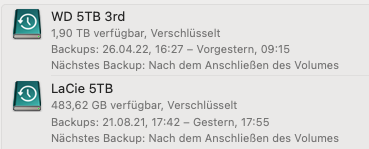

Ich verwende abwechselnd 2 externe 2.5" USB Festplatten für die TM Sicherung.
Die Sicherungen habe ich verschlüsselt - das Passwort ist an und für sich im Schlüsselbund gespeichert.
Nun kommt es öfters vor, dass nach anstecken einer der beiden HDs, deren Passwort erneut abgefragt wird. Da hake ich jedes mal “Im Schlüsselbund speichern“ an, trotzdem wird das Passwort nach einiger Zeit erneut abgefragt.
Ist es normal, dass nach Anschließen der verschlüsselten TM HD für einige Sekunden kein vernünftiger Zugriff auf die interne SSD möglich ist? Sperrt die Erstellung des Snapshots kurz den Zugriff auf die Partition?
M1 MacMini, 16GB RAM, 2TB SSD, Ventura 13.5

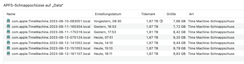

Ja.
Nein. Moderne Time Machine-Sicherungen bestehen (außer der allerletzten Sicherung) nur aus APFS-Snapshots und die werden beim Anschließen alle vorübergehend gemountet. Wenn also zum Beispiel 40 Sicherungen vorhanden sind, werden beim Anschließen der Platte nicht etwa 1 Volume gemountet, sondern 40 Stück. Das braucht seine Zeit.

Die Namen der beiden Volumens (2 ext. Festplatten) haben sich nicht geändert.
Die ext. Festplatten haben gänzlich unterschiedliche Namen.
Ich stecke im Laufe des Tages meist um, um auf beiden Festplatten halbwegs aktuell zu sein - das je nachdem was sich überhaupt änderte.
Die TM Festplatten sind über einen Anker 4 Port USB 3 Hub an einer der beiden MacMini USB 3 Ports angeschlossen.
Was mir noch auffällt, von Anstecken einer TM HD bis diese im Finder erscheint dauert es (gefühlt) sehr lange, ist das auch Folge der Verschlüsselung? Im Festplattendienstprogramm ist in dieser Zeit nur der Name des physischen Volumes sichtbar.
In längeren Abständen lass ich auch CCC auf andere ext. Platten laufen. Man weiß ja nie.
Bei längerer Abwesenheit fahre in den MacMini komplett runter und mache auch alle anderen angeschlossenen Geräte Stromlos.
PS: Ist mittlerweile APFS (auch wenn verschlüsselt) auch von Linux oder von Windows (mit Zusatztool) aus lesbar? Wenn man in Worst Case auf gesicherte Daten zugreifen muss und keinen Mac zur Verfügung hat.
PPS: Während ich dies verfasste ist WD 5TB 3rd noch immer nicht voll gemountet
“Data“ ist die interne SSD Partition
