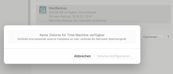

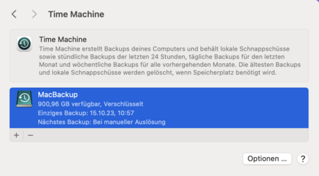

Ich habe das eigenartige Verhalten jetzt noch einmal reproduziert:
  • Wenn ich die externe SSD mit dem Sonoma-Backup an das MacBook anstecke, passiert noch nichts. Die SSD wird am Schreibtisch angezeigt. Wenn ich die SSD öffne, erscheint das Backup.
  • Wenn ich nun Time Machine aus dem Launchpad starte, öffnen sich einige Fenster mit dem Titel "Schreibtisch" mit einer eingeblendeten Zeitskala am rechten Bildschirmrand - siehe Bildschirmfoto 1. Aus diesem Bildschirm komme ich nur durch Drücken von "Abbrechen"
  • Time Machine lässt sich nur über Systemeinstellungen - Allgemein - Time Machine starten. Es erscheint dann ein Fenster, in dem das zuletzt angelegte Backup ersichtlich ist - siehe Bildschirmfoto 2
  • Wenn ich nun das "+" - Symbol drücke, erscheint die Meldung, dass keine Zielorte für Time Machine verfügbar wären.
Ich verstehe es irgendwie nicht...

wenn ich Dich richtig verstehe, erwartest Du, dass beim Starten des Programms Time Machine das Backup nach Deiner Lesart aktualisiert wird.
Das ist nicht richtig. Das Backup wird automatisch erstellt, wenn es eingerichtet ist, Du nicht (wie Du das wohl gemacht hast, unter Optionen) "manueller Zeitpunkt" ausgewählt hast, die Festplatte anschließt. Also zum Backup erstellen reicht das Anschließen der Backupfestplatte. Bitte stelle die Optionen "manueller Zeitpunkt" wieder um oder schließe die Festplatte um und starte das Backup manuell (z.B. durch Rechtsklicken des TimeMachine-Icons in der Menüleiste oder in der Systemeinstellung Time Machine).
Das Programm Time Machine ist stattdessen die Oberfläche zur Wiederherstellung einzelner Dateien, deshalb auch die Zeitleiste. Du gehtst im Finder zu dem Ort, an dem sich die Datei befindet, die Du wiederherstellen möchtest, öffnest dann das Programm Time Machine und landest dann in einem virtuellen Ordner, dessen Inhalt den Zeitpunkt der jeweiligen Sicherung repräsentiert und Du kannst mit der Zeitleiste durch die Sicherungen "fliegen".

So geht das hier eigentlich auch, aber Du hattest das gezielt durch Auswahl von "Häufigkeit: manuell" abgeschaltet und dann nicht die Funktion zum Sichern aufgerufen, sondern die Funktion zum Zurückladen.
Es wurde auch überhaupt nicht angezeigt, dass das Backup-Medium nicht vorhanden wäre, sondern nur, dass kein Weiteres angeschlossen ist, das noch zusätzlich hinzugefügt werden könnte. (macOS erlaubt das Sichern auf beliebig viele Medien, die automatisch oder manuell gewechselt werden.)

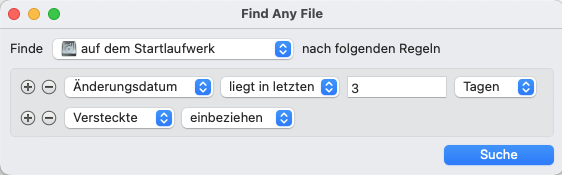

2) Bei der Erstellung eines Backups zeigt Time Machine die Information, dass ca. 200.000 geänderte Dateien gefunden wurden, obwohl seit dem letzten Backup nur ein paar Tage vergangen sind. Das kann doch wohl nicht stimmen, oder?

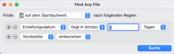

Mal Durchlaufen lassen ->>
Bildschirmfoto 2023-11-03 um 15.32.13.png Bildschirmfoto 2023-11-03 um 15.32.38.png
Marcel Bresink
Breuhahn
28.05.04
8.588
Erstellungs- und Änderungdatum reichen nicht, denn es spielen auch alle Änderungen an Erweiterten Attributen und Berechtigungen eine Rolle. Solche Suchprogramme dürfen außerdem nicht alle Dateien des Systems "sehen".
Reaktionen: FritzS und landplage
FritzS
Spätblühender Taffetapfe
06.04.09
2.809
Man sieht dort schon sehr Viele! Man glaubt gar nicht was sich nur innerhalb von Stunden so alles ändert und das nur, wenn man eMails abruft, liest, im WEB surved, Musik hört, TM Backup laufen lässt.
