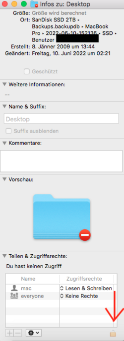

Ich habe aktuell ein Leih-Macbook auf den ich mit einem Backup von meiner Time Machine ein paar Dateien anschauen und bearbeiten wollte. nun konnte ich aber auf Dokumente nicht zugreifen. Ich wollte einen Alias am Desktop öffnen und es kam 'Das Alias „...“ kann nicht geöffnet werden, da das Original nicht gefunden wurde". Genau den Ordner brauche ich aber.
Habe dann unter den Backups geschaut und kann generell nicht auf alte Backups zugreifen. Kleine Zwischenbemerkung: ich kenne mich wirklich nicht aus!
Ein ähnliches Problem hatte ich vor einiger Zeit schon mal, im Shop, wo ich das Macbook reparieren lassen habe, hat der Techniker dann die Zugriffsrecht geändert. An das habe ich mich erinnert, bei dem Versuch kam aber das Problem auf, dass ich das Schloss gar nicht erst öffnen kann. Alle alten Backups von 'Dokumente', Downloads' und 'Schreibtisch' haben das 'Einfahrt verboten'(?) Schild.
Es sind aber einige Dateien da. Es wurden seit dem Wiederherstellen von der Time Machine auch einige Backups gemacht. auf die kann ich auch zugreifen, nur auf das letzte von mir gemachte nicht.
Das scheint ein generelles Problem von der externen Festplatte zu sein, da es ja schon mal so ähnlich vorkam. Ich wäre um Hilfe so dankbar!
so sieht das zB aus

Ist vielleicht nicht ganz korrekt, wie ich es beschreibe, aber ich drücke es mal mit meinen Worten aus:
Backups.backupdb sollte man nicht manuell bearbeiten. Überlasse das der TimeMachine und fuhrwerke da in den Ordnern nicht auf Finderebene rum. Die TimeMachine ist für backups da, nicht, um dann mit diesen backups in der Form zu arbeiten wie Du es beschreibst, sondern im Falle eines Falles etwas zielgerichtet wieder herstellen zu können, ggf. das ganze System oder einen neuen Rechner damit einzurichten
Wenn Du einzelne Dateien direkt in diesem Ordner änderst oder gar Lese-/Schreibrechte veränderst, machst Du eine Veränderung, ohne dass dieser in der Datenbank des backups eingetragen wird. Ggf. bekommst Du dann aufgrund korruptem backup beim nächsten backup-Durchgang einen Fehler.
Sprich: wenn Du eine Datei bearbeiten willst, kopiere diese zuerst auf Deine interne Festplatte. Und kopiere diese dann aber auch nicht manuell in den Ordner “zurück“.
Das geht so nicht, da eine Time Machine-Sicherung an genau die Betriebssysteminstallation gebunden ist, mit der sie erstellt wurde. Du hast mit den Benutzer-Accounts eines "fremden" Betriebssystems kein Zugriffsrecht auf die Daten der Time Machine-Sicherung. Das ginge nur, wenn Du ein neues System auf dem Leihrechner installierst und beim Abschluss der Installation die Auswahl triffst, dass Daten eines anderen Mac aus einer Time Machine-Sicherung übernommen werden sollen.
Du darfst auf keinen Fall Zugriffsrechte in der Time Machine-Sicherung ändern, da das die Sicherung zerstört. In neueren Versionen von macOS ist das auch gar nicht möglich.
Danke!
ok und wie mache ich das, dass ich ein neues System auf dem jetzigen Mac installiere?
Immerhin ist das Backup ja auch dafür da, dass - zB im Falle eines Ausfalls des ursprünglichen Computers - man mittels des Backups seine gesamten Daten und Einstellungen auf einen neuen übertragen kann, oder nicht?
Zudem hatte ich das Problem ja damals auf meinem eigenen MAcBook, auf dem ich ja die Backups erstellt habe auch... also kein fremdes Betriebssystem. Und auf manche Daten habe ich jetzt ja sehrwohl Zugriff. Alle Ordner und deren Inhalt auf dem Desktop kann ich öffnen, nur der eine Ordner, der als Alias auf dem Desktop liegt ist anscheinend im Original nicht vorhanden...

Ich kann ja keine Datei kopieren. Habe ja keinen Zugriff, oder wie meinst du das? Wenn ich in der Time Machine zurück gehe, auf das letzte Backup, wird mir der Zugriff eben verwehrt.

Habe das Leih-Macbook mittels Time Machine Backup zu Beginn 'wiederhergestellt' mit Migrationsassistenten.
Das wäre die wichtigste Information gewesen. Dadurch wird die Fragestellung komplett anders. Hast Du den Migrationsassistenten während der Ersteinrichtung des MacBook aufgerufen oder erst danach, als schon ein Benutzer-Account angelegt war?
Wenn letzteres, dann war das der Auslöser der Probleme.
aber für die Zukunft, wenn ich ein neues MacBook kaufen würde zB. und mit dem Backup alles einrichten will (sagt man wahrscheinlich anders) und dann wieder nicht auf das neueste/ letzte Backup zugreifen kann
So etwas gibt es nicht. Bei der Ersteinrichtung kannst Du jede beliebige Time Machine Sicherung, die mit dem aktuellen Betriebssystem kompatibel ist, übernehmen und hast volle Zugriffsrechte.
