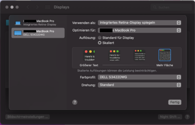

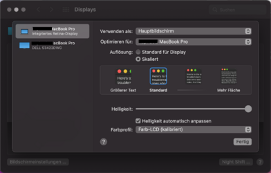

So ganz funktioniert es noch nicht.
Du solltest die Auflösung 3440x1440px als Einstellmöglichkeit vorfinden.
Die Option finde ich nicht vor.
Die Qualität ist zwar schon gut, aber die Ränder sind abgeschnitten.

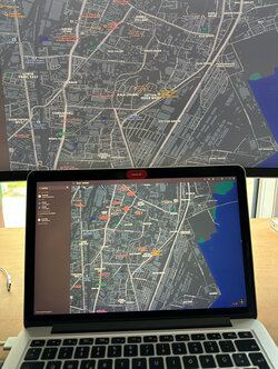

Außerdem merke ich einen Qualitätsunterschied zwischen dem Retina-Display und dem neuen Dell 4k Monitor. Sollte der Dell nicht mindestens genau so gut sein in der Bildqualität?

das ist kein 4k. Das ist 3440x1440px. 4k wäre je nach Standard mind. 3840x2160px. Das ist schon mal ein Mißverständnis auf Deiner Seite. Dann hast Du skaliert und nicht optimal für das Display ausgewählt. Was zeigt denn Apfel-Menü/Über diesen Mac/Systembericht/Anzeige+Displays unter Auflösung und Sieht aus wie an?
Retina wird nämlich als Marketing-Buzzword verwendet für je Richtung zwei physische Pixel machen einen logischen Punkt - damit kann man mit 3840x2160px eben 1920x1080 (Full HD) in "HiDPI" darstellen. Da Dein Dell eben kein 4k-Display ist, kann der kein Retina - also genauso gut wie das Retina-Display vom Macbook wird es nie aussehen (wobei es von der eigenen Augenqualität abhängt, wie sehr man das unterscheiden kann; meiner Ansicht nach hat jedes TFT-Display ob IPS oder VA oder was auch immer genau eine physische Auflösung und eine 1:1-Zuordnung, die eben maximal gut ist - das hat nichts mit analoger Darstellung zu tun, wo eine Elektronenstrahl in eine Lochmaske passen musste.
Ich würde erwarten, dass mit "Standard für Display" die Ränder nicht abgeschnitten sind.
Im allerschlimmsten Notfall lädst Du Dir SwitchResX.
Reaktionen: ultimate007
