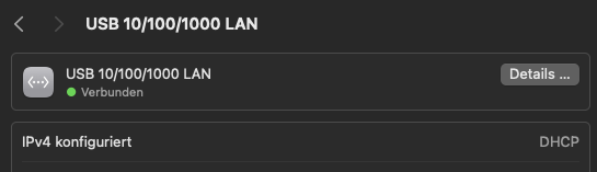

Ich habe hier nur einen Mac mini M1 (14.3.1) mit einer CalDigit Thunderbolt Station 4. Dort am vorderen Port habe ich eben zum Test einmal einen kleinen USB 3 Hub (3 Ports) mit Ethernet Port angeschlossen und dort auch ein Netzwerkkabel eingesteckt. Der Hub hat allerdings zum Anschluß einen USB-A Stecker (das sollte aber eigentlich keinen Unterschied machen).
Er wird also sofort erkannt.
Und Netzwerkmäßig ist er auch sofort ohne irgendetwas verbunden.
Unter Netzwerk taucht er auch sofort auf.
Taucht er denn bei Dir unter USB auch auf?

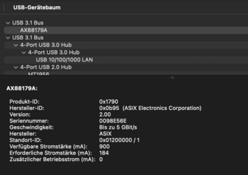

im Systembericht/USB war der Adapter immerhin sichtbar. Siehe anhängender Screenshot.
ich war heute morgen bei Gravis weil ich eh in der Nähe war. Der Kollege dort hat auch die Stirn gerunzelt. Dann hat er ein Netzwerk-Interface AX<irgendwas> manuell hinzugefügt, es hat aber letztendlich bei ihm auch NICHT funktioniert.
Sicherheitshalber hatte ich mir bereits folgenden Adapter von HODO bestellt:
USB C Adapter für MacBook Pro Air, HDMI Ethernet Hub, Mac Accessories with 4K HDMI,5K Thunderbolt 3, 40Gbps Data Transfer, Ethernet, USB 3.0, Audio&Mic für MacBook M3 M2 M1 2023 2022 2021 13"14"15"16"​
Der wird explizit als kompatibel zum M3 beschrieben und so ist es auch. Das Teil kam heute Mittag hier an, ausgepackt, eingestöpselt und läuft auf Anhieb ohne weitere Maßnahmen!
