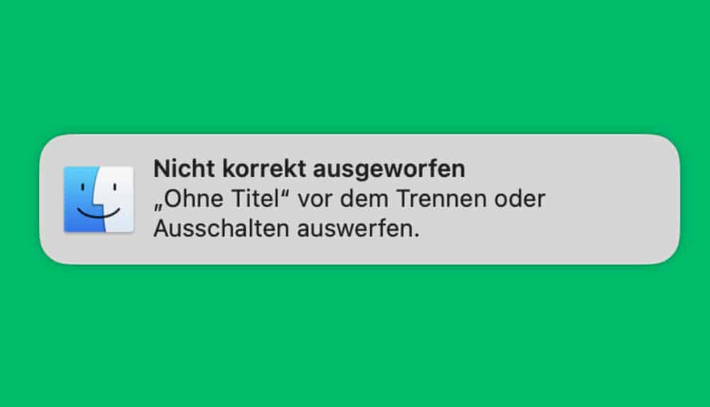

macOS Terminal-Befehl nicht korrekt ausgeworfen deaktivieren
Die Meldung “nicht korrekt ausgeworfen” erscheint auf macOS, wenn ein externes Laufwerk entfernt wird, ohne es vorher ordnungsgemäß auszuwerfen. Diese Benachrichtigung soll Nutzer:innen daran erinnern, ihre Laufwerke sicher zu entfernen, um Datenverlust oder Schäden zu vermeiden. Es gibt jedoch Situationen, in denen diese Warnung als störend empfunden wird. Hier wird erklärt, wie Du diese Benachrichtigung mithilfe des Terminals deaktivieren kannst.
Terminal-Befehl zur Deaktivierung​
Um die Benachrichtigung zu deaktivieren, kannst Du den folgenden Terminal-Befehl verwenden:
defaults write com.apple.diskmanagement diskeject -bool false
Dieser Befehl setzt eine Systemeinstellung, die das Anzeigen der Warnung unterbindet. Falls Du die Warnung später wieder aktivieren möchtest, kannst Du den Wert einfach auf `true` setzen:
defaults write com.apple.diskmanagement diskeject -bool true
Anwendung des Befehls​
  1. Öffne das Terminal auf Deinem Mac. Du findest es unter `Programme > Dienstprogramme > Terminal`.
  2. Kopiere den obigen Befehl und füge ihn ins Terminal ein.
  3. Drücke die Eingabetaste, um den Befehl auszuführen.
  4. Es ist möglich, dass Du Dein Passwort eingeben musst, um die Änderung zu bestätigen.
