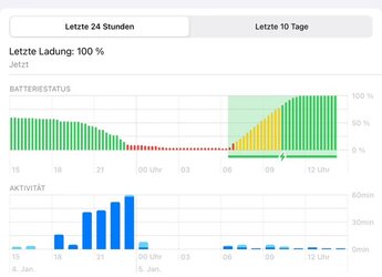

Knapp 5 Stunden (ohne Nutzung dabei)Bildschirmfoto 2024-01-05 um 14.18.25.jpeg Aber ja, 12W ist nicht das meiste. Hatte ich auch irgendwie nicht so auf dem Schirm.

Knapp 5 Stunden (ohne Nutzung dabei) Aber ja, 12W ist nicht das meiste. Hatte ich auch irgendwie nicht so auf dem Schirm.
Spannend, das klingt eher nach 5 Watt. Würde auch den Netzfund bestätigen:
Verwendet Ihr ein USB A auf USB C Adapterkabel ist das Ladetempo auf rund 5W limitiert!
Hier unterscheidet sich das iPad Pro 2021 etwas vom Pro 2018, letzteres konnte an normalen USB A Ladegeräten noch mit bis zu 7,5W laden.
