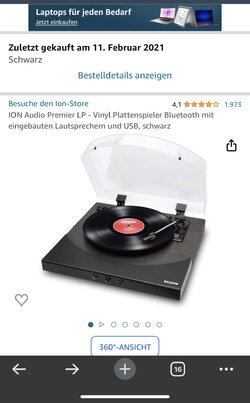

Ich hatte mich vor ca. 2 Jahren für den Kauf dieses Plattenspielers entschieden.
Mit Sicherheit nichts für Audiophile, aber für die Digitalisierung einiger (<100) LPs, Maxis und Singles ganz brauchbar. Die Software ist enthalten und trennte die Songs mehr oder weniger erfolgreich automatisch.
