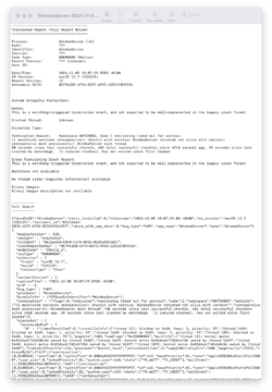

ich habe meinen iMac 11,1 aufgerüstet (s.o.) und dann mit OCLP 2.0.1 Ventura 13.7 clean auf die interne SSD installiert. Funktioniert sehr gut und schnell mit allen apps, z.B. gängige Browser, Pages und Co sowie der Affinity Suite. Die neue GPU wird vom System erkannt.
Leider stürzt das System regelmässig ab (Bildschirm eingefroren, nichts reagiert). Nach forciertem Ausschalten und reboot erscheint in allen Absturzberichten die Ursache: WindowServer-Prozess.
Ich habe gelesen, dass MacOS ab 13.7 von der CPU AVE2 fordert, der Legacy Intel quad-Core i7 hat das nicht. Kann das die Ursache für die Abstürze sein, die immer bei intensiver Nutzung von verschiedenen Fenstern, zb beim Browsen von komplexen Websites auftritt? Mein Post bei Disord zu diesem Thema blieb bis jetzt unbeantwortet. BG an das ForumCrash report 2024-05-11.png
Nicht wirklich, das ist ein Missverständnis.
Der WindowServer übernimmt unter anderem die Aufgabe regelmäßig an den Systemkern zu melden, ob die ganze Hardware "noch lebt", insbesondere ob der Grafikprozessor noch mit dem Rest des Systems kommuniziert. Im Protokoll sieht man, dass der Grafikprozessor seit 80 Sekunden nicht mehr antwortet, und auch auf eine Prüfung vor 39 Sekunden nicht mehr reagiert hat. Deshalb wird ein "Not-Aus" ausgelöst, denn der Mac kann ohne reagierende GPU keine Bildschirmausgaben mehr machen.
Es ist zu vermuten, dass das OCLP-Betriebssystem diese Kombination aus CPU und Grafikkarte nicht oder nicht richtig unterstützt. Fehlende AVE2-Befehle wären natürlich eine plausible Ursache.

Vielen Dank für die Hinweise..es gab auch einige Abstürze wegen cpu panic. Ich habe inzwischen die interne SSD gelöscht und mit OCLP 2.1.2 macOS Monterey 12.7.4 (mit post Installation root patches) installiert. Das Problem mit den AVE2 sollte nämlich erst ab Ventura auftreten. Aber auch in Monterey stürzt das System regelmäßig ab. Wenn ich unter High Sierra 10.13.6 von einer externen SSD boote, gibt es keine Abstürze. Das ist frustrierend.
