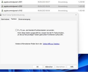

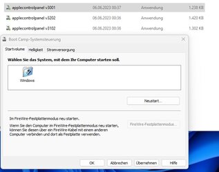

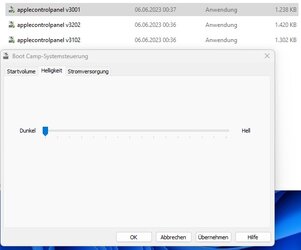

Auf jeden Fall habe ich schon mal herausgefunden, das die "AppleControlPanel.exe" bei einer Standardinstallation in C:\Windows\System32 liegt / liegen soll.
Und ich habe jetzt 3 verschiedene Versionen dieser EXE Datei vorliegen. Interesssant hier ist, das in einem Hexeditor die kleinen Grafiken darin den meisten Platz einnehmen und jede Version eine andere Aufgabe hat...
Eine für die Helligkeit, eine für den Fn-Tasten und eine nur für Neustart und Stromversorgung.
Sehr merkwürdig...
Tja, da muss es wohl noch eine Version für den Rechtsklick geben, oder gibt es gar noch andere Ausführbare Dateien ? :D
Oder ich suche morgen das Magic Trackpad 2(?) Control Panel...oooops, neee das ist ja über USB angeschlossen...hmmm...
Diese Version müsste man mal finden..."Startup Disk" + "Keyboard" + "Trackpad"

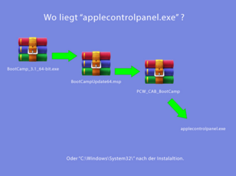

Okay, die Datei "applecontrolpanel.exe" scheint/schien immer auf folgende Weise verpackt zu sein :
-> BootCamp_3.1_64-bit.exe.
-> BootCampUpdate64.msp
-> PCW_CAB_BootCamp
-> applecontrolpanel.exe
Die BootCampUpdate64.msp lässt sich nur mit 7Zip oder einem MSI Installer entpacken.
