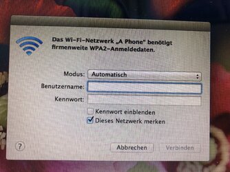

Hallo Gemeinde,
ich habe mein altes weißes MacBook fit gemacht und bin soweit ganz zufrieden (Firefox Legacy sei dank).
Nun komme ich nicht in den Hotspot meines iPhones rein. Andere iPhones funktionieren ebenfalls nicht. In normale WLAN Netzwerke komme ich rein.
Bei einem Hotspot verlangt das MacBook einen Benutzernamen und ein Kennwort. Kennwort ist klar, Benutzername nicht.
Im Anhang ist ein Foto davon.
Vielen Dank im Voraus!
Du wirst doch mit einem so unsicheren Teil nicht online gehen wollen, oder?
Heisst denn der Hotspot, bzw. das iPhone "A-Phone"?
Die Eingabemaske sieht eher so aus, als ob der Benutzername und das Passwort des Macs abgefragt werden soll.
Die Frage ist berechtigt, denn der Mac zeigt eigentlich an, dass er sich nicht mit einem Hotspot verbindet, sondern mit einem WLAN nach dem "Enterprise WPA2"-Standard. Dort wird erwartet, dass Du einen WLAN-Account hast, der in einem RADIUS-Server hinterlegt ist. Die Identifizierung muss über den Namen dieses Accounts oder über ein Sicherheitszertifikat erfolgen.
Ja genau so heißt mein iPhone.
Ich habe es nun mit den Mac Daten probiert - funktioniert nicht.
Ahso, na das bringt ja schonmal etwas Licht ins Dunkle. Die Frage ist nur wie ich nun aus der Misere komme.
Vielleicht als Ergänzung, wenn ich das iPhone über Bluetooth verbinde, funktioniert die Internetverbindung. Allerdings ist es natürlich sehr langsam und nicht praktikabel.
