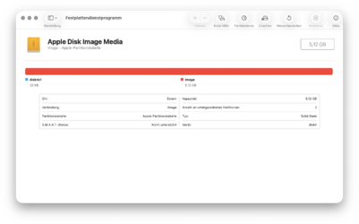

seit der Installation von 26.2 habe ich folgendes Problem. Vor längerer Zeit hatte ich mir mal ein verschlüsseltes Image (.dmg) mittels MacOS Bordwerkzeug (Festplattendienstprogramm) erstellt.
Seit MacOS 26.2 lässt sich dieses nicht mehr öffnen, bzw. aktivieren. Die Passwortabfrage kommt und so wie es scheint, wird diese auch überprüft. Denn wenn ich ein falsches Passwort eingebe, kommt die Abfrage erneut. Wenn ich allerdings das richtige eingeben, bekomme ich eine Fehlermeldung.
Das .dmg kann irgendwie nicht geöffnet werden. Ich habe auch schon versucht eine ältere Version mittels TimeMaschine zu öffnen, dort kommt dieselbe Fehlermeldung. Ich habe dieses Image schon seit Jahren und bis MacOS 26.1 hat es auch tadellos funktioniert. Hat vielleicht jemand eine Idee woran es liegen könnte?

Testweise habe ich mal ein neues verschlüsseltes Image erstellt und damit gab es keine Probleme, das ganz läuft auf einem MacBook Air M1.
Als Erstes solltest Du versuchen, den Mac neu zu starten. Das System sagt ja nicht, dass etwas mit dem Image nicht stimmen würde, sondern nur dass ein internes Problem bei der Kommunikation verschiedener Komponenten besteht.
Wenn das nicht hilft, könnte es sein, dass ein Format oder ein Verschlüsselungsverfahren genutzt wurde, das inzwischen nicht mehr unterstützt wird. In dem Fall könntest Du versuchen, z.B. mit UTM eine Virtuelle Maschine mit einer älteren Version von macOS einzurichten, dort das Image öffnen und den Inhalt herauskopieren, dann mit Tahoe das Image neu einrichten.

Danke für deinen Tipp mit UTM. Ich habe mir MacOS 26.1 installiert, damit ging es nativ vor einer Woche noch. Leider kommt in der VM derselbe Fehler, was ich komisch finde. Irgendwie kann er das Image nicht aktivieren. Trotzdem nochmals vielen Dank. Ich werde die Tage nochmal eine älter MacOS Version installieren und es damit probieren.
Bin gespannt, berichte mal.
Theoretisch kann das Image natürlich trotzdem beschädigt sein.
Eine ältere Version aus dem Backup mal testen ist sicher weniger aufwendig als eine zweite Systemversion zu installieren, egal ob nativ oder via UTM.

Ich habe mir nochmal MacOS 14.6 über UTM installiert. Auch mit der Version funktioniert das öffnen des Images (auch ältere Versionen des Images) leider nicht, gleiche Fehlermeldung. Nun heisst es wohl abwarten auf ein Update seitens Apple 😞
die Schlussfolgerung ist falsch. Wenn auch mit einer älteren Version das Öffnen nicht klappt, dann ist wohl was an dem Image kaputt. Schau mal nach dem Backup.
Reaktionen: u0679
Dann ist das Image wirklich kaputt. Du solltest dringend nach älteren Backups des Image suchen, bevor sie automatisch gelöscht werden.
Nein, wenn Deine Beschreibung so stimmt, kann es nicht am Betriebssystem liegen.
Ich selbst habe inzwischen Tests mit verschlüsselten Images gemacht, die mit älteren Betriebssystemen erstellt wurden, und kann keine Probleme mit macOS 26.2 feststellen.
Reaktionen: u0679
Ihr seit meine Helden. Dank Eurer Antworten habe ich jetzt noch mal akribisch verschiedene Versionen aus der TimeMaschine nativ auf MacOS 26.2 ausprobiert und was soll ich sagen, ich habe tatsächlich eine noch recht aktuelle Version gefunden, die funktioniert. Ich wollte es nicht glauben das die Datei anscheinend eine Macke hat, aber ja, in diesem Fall saß der Fehler wohl vor dem Computer :)
