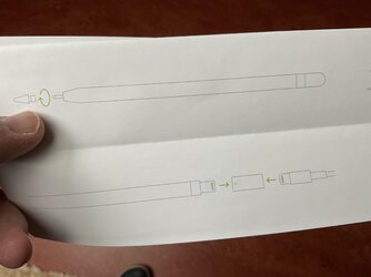

Es funktioniert immer bei meinem Pencil 1 mit der Hülse. Da ist ja eine Markierung drauf. Ich weiß jetzt nur nicht, in welche Richtung sie schauen muss.
Ach diese banale Kontaktüberbrückungshülse hat auch noch eine Vorzugsrichtung?? Steht halt leider nirgendwo, auch nicht auf der Apple-Supportseite.
Und der Punkt soll das klar anzeigen?
Aber immerhin gibt es eine Markierung. Oder ist das ein kleines Lämpchen, das den Ladevorgang anzeigt?
Nur ein aufgedruckter Kreis.
Ja, diese Orientierung ist auf den Bildern auf der Supportseite auch zu sehen. Wenn man es weiß, sieht man es. Nur ohne einen expliziten Hinweis habe ich diesem winzigen Kreis auf der Hülse bisher keine Bedeutung beigemessen.
Gut, dann werde ich die Hülse nochmal rauskramen und probieren ob es funktioniert.
Habe mir die Hülse nochmal angeschaut; ja, die kann man eigentlich nicht falsch rum stecken, so richtig gut passt die nur in einer Orientierung. Aber: Pencil lädt trotzdem nicht.
