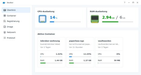

Morgen, ich habe das mal auf einer DS220+ mit 2GB Arbeitsspeicher aufgesetzt und es hat das System vom Speicher her komplett überlastet.
Das verwundert mich etwas. So sieht es aktuell bei mir mit der Speicherauslastung aus.

und das mit dem Speicher siehst du mit 2,7GB gesamt das dies nicht wirklich laufen würde und wenn extrem zäh.
Öh, das liegt aber daran, dass bei mir der ioBroker so viel Speicher braucht. paperless-ngx braucht dagegen nur knapp 250 MB.
Na ja das ist doch klar und dennoch ist 2GB vollkommen unterdimensioniert zumal im parallelen Indexing bei Photos
schon mal an der 2Gig Grenze gekratzt wird.
Du musst bei Ngx auch alle Module zusammenrechnen und das schwankt dann ganz schön stark und OpenPaperWork braucht 25MB Lokal und bleibt immer Sync.

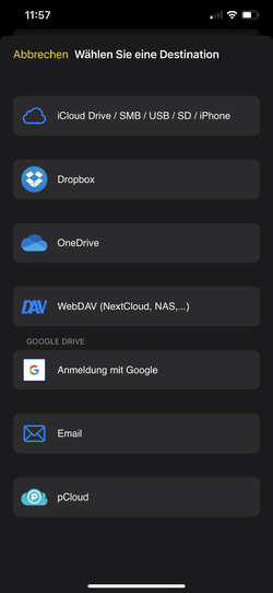

Das sind die möglichen vorprogrammierbaren Ziele - inkl. OCR - mit QuickScan:

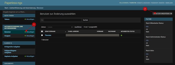

Hab jetzt erst mal einen neuen Benutzer in paperless-ngx angelegt. Das geht über den Auswahlpunkt "Administration" im Web-Fenster. Dann erscheint die folgende Ansicht.
Anschließend muss man dann noch einen API-Token für den Nutzer erzeugen.

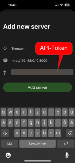

Danach kann man dann in der App Scan4Paperless die entsprechenden Daten eingeben.

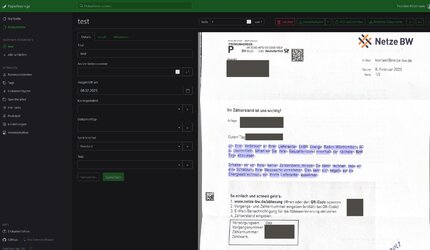

Tja, das erste Hochladen ging leider schon mal in die Hose. :confused: Außerdem hat es ganz schon gedauert, bis die Verarbeitung abgeschlossen war. Locker zwei Minuten nach dem Upload mit der App.
EDIT: Fehler gefunden. Ich hatte den Nutzer "consumer" gelöscht. Das darf man nicht tun (klick). Nach erneutem Anlegen des Nutzers "consumer" mit beliebigem Passwort klappt es nun.
Die OCR des mit der App Scan4Paperless abfotografierten und hochgelandenen Dokuments funktioniert übrigens auch ganz gut.
Stimmt. Wenn paperless-ngx arbeitet, geht der RAM-Bedarf schon ganz schön in die Höhe. Sei's drum. Man kann ja den RAM der DS relativ leicht aufrüsten.

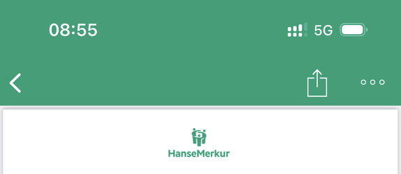

Vielleicht sollte ich meine Krankenkasse mal fragen, ob man die abfotografierten und entsprechend aufbereiteten Arztrechnungen mit der App nicht auch lokal speichern kann.
Hierzu vielleicht noch kurz eine Ergänzung. Ich hatte meine private Krankenkasse (LKH) mal diesbezüglich angeschrieben und dann auch prompt einen Rückruf erhalten. Kurzum, es gibt sogar bereits in meiner App eine Funktion, die abfotografierten Belege und Rechnungen zu exportieren. Sie werden dann als gezipptes tar-Verzeichnis gespeichert. Nach dem Entpacken konnte ich die Dateien dann recht einfach in paperless-ngx einlesen. So kann ich mir diesbezüglich auf jeden Fall schon mal etwas doppelte Arbeit ersparen.

Ich dachte, dass es normal sei bei den PKV Apps?
Eine Leistungsabrechnung meiner Tochter. Einfach zu teilen / zu speichern.
