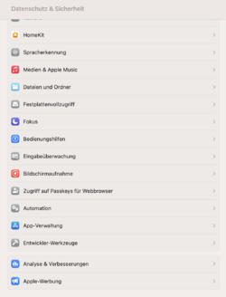

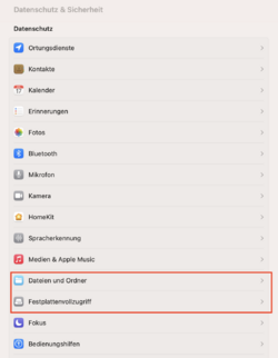

würdest Du vielleicht mal in den Kategorien unter Einstellungen/Datenschutz &Sicherheit gucken, ob Du da OneDrive freischalten kannst?
Reaktionen: ImpCaligula
Keine schlechte Idee von Dir!
Ich bin gerade nur am MacBook... müsste mal morgen auf dem Mac mini dann schauen - ob das irgendwelche Auswirkungen hat.
Bildschirmfoto 2023-06-05 um 22.52.50.png Bildschirmfoto 2023-06-05 um 22.53.12.png
Interessant wären da "Dateien und Ordner" - aber das bezieht sich nur auf "Schreibtisch und Dokumente".
Aber dann wäre noch "Festplattenvollzugriff". Hier könnte ich OneDrive aktivieren - aber ich wüsste jetzt nicht ob das die erwünschten Änderungen hätte?!
