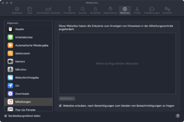

In Safari selbst hast du sie entfernt, ja?
ja, in Safari/Einstellungen/Websites/Mitteilungen sind alle Einträge gelöscht.

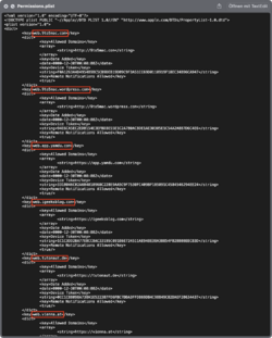

Ich habe auch unter /Users/Erich/Library/Safari/RemoteNotifications sie Datei "Permissions.plist" ausfindig gemacht. Diese beinhaltet exakt die Websites, welche ich loswerden will. Leider hat ein Entfernen dieser Datei nichts gebracht.

Als du die .plist gelöscht hast, war Safari da geschlossen?
Das weis ich nicht mehr. Mein Bauch sagt eher geöffnet.
Ich hab die .plist noch am Desktop.
Das störrische Programm muss schon geschlossen sein, wenn man .plist Dateien löscht, ansonsten hat das löschen keinerlei Wert.
Danke für den Hinweis.
Habe (bei geschlossenem Safari) die .plist wieder an ihren Ort zurückgelegt, neugestartet, Safari geöffnet. Keinerlei Veränderung, danach Safari geschlossen, .plist entfernt. Auch keine Veränderung.
