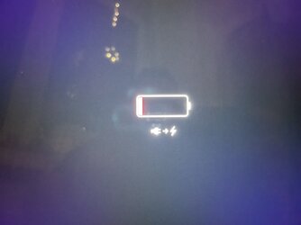

ich habe hin und wieder ein merkwürdiges Verhalten an meinem MacBook Pro 2019 13" beobachtet.
Das MacBook wird mit zB 50-60% Restakku zugeklappt und an die Seite gestellt. Ein paar Stunden später, oder am nächsten Tag bekomme ich beim aufklappen unten angehängtes Bild angezeigt.
Stecke ich dann das Netzteil an, kommt fast unmittelbar der Anmeldescreen.
Angemeldet zeigt die Leiste oben dann einen Akkustand von immer 30-40%, zumindest genug, um normal weiter zu arbeiten.
Wo liegt da das Problem? Ist der Akku da echt schon am Ende? Coconut Battery Screen ebenfalls im Anhang.
Würde mich freuen, wenn ihr mir da weiterhelfen könnt

Ggf. mal einen smc reset machen, nur falls es ein Software Problem ist
Ansonsten hat der Akku „nur“ noch 83% seiner ursprünglichen Leistung und bei 80 % gilt ein Akku als verbraucht und ist dann für jedes Problem gut, wie plötzliches ausschalten, unfähig Last zu halten, neigt zum aufblähen etc.
22.290
das sind außerdem nur Schätzwerte. Es könnte also tatsächlich ein kaputter Akku vorliegen.
Das würde man aufgrund des Verhaltens ohnehin erwarten...

Oh Mann, nach gerade mal nicht mal 600 Ladezyklen ein fertiger Akku...
Na ja, danke euch. Werde die Tage mal nen SMC Reset machen. wenn es dann schlimmer wird, mache ich mir Gedanken über einen Akkutausch.
Last halten, plötzliches ausschalten etc., da gibt ed keine Probleme...
