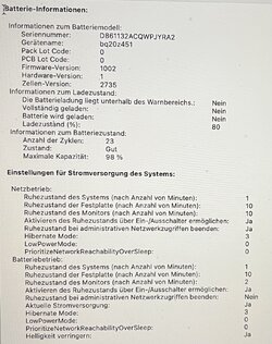

Ich habe heute mein NBA M1 um ca 16:15 aufgeladen, und habe mittlerweile ca 16 % an Akkulaufzeit verloren von 99 auf mittlerweile 83 und ist wieder um 1-2 % gesunken 😳
Ladezyklen waren bis jetzt ca 25 wenn ich es richtig gelesen habe .

Außerdem kann man sehen, dass der Akku im Bestzustand ist, denn er hat nach 18 Monaten noch eine Nennkapazität von 98%. Das ist ungewöhnlich viel.
Um den Wert zu prüfen, kannst Du den Ladeprozessor höchstens neu kalibrieren. (Computer bis zum "Not-Aus" nutzen, danach über Nacht liegen lassen, dann ohne Pause voll aufladen.)

Der MBA M1 wurde ca Mitte 2021 gekauft.
und hat 23 Ladezyklen.

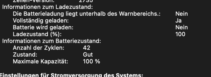

So schaut es bei meinem M1 aus. Ende 2021 gekauft, jetzt im 13 Monat hier.
