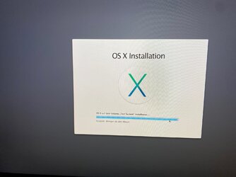

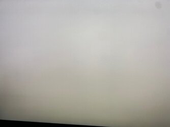

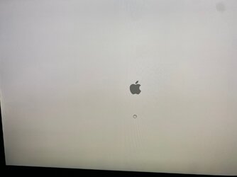

Hallo. Haben einen MacPro 6.1 aus 2013. Habe Probleme das Mac OSX nicht starte. Nach dem Start kommt der Apfel und dann weißer Bildschirm und das war’s. Die Festplatte habe ich auch schon ausgebaut und versucht das System auf einen USB installiert. Aber wieder das gleiche Problem. Hat jemand noch eine Lösung? Danke schon mal im Voraus!

versuch mal (ohne Garantie):
  1. Check the connected hardware. (alles abziehen bis auf Display)
  2. Reboot your Mac into Safe Mode.
  3. Reset the SMC.
  4. Reset the PRAM
manowar2000
29.01.22
8
Schon gemacht. Die Hardwareüberprüfung ergab keinen Fehler. Internetrecovery Fehler 5101F.
21.524
versuch PRAM-Reset (erst loslassen, wenn Du den zweiten Gong hörst), dann die Internet Recovery.
Welche macOS-Version versuchst Du zu installieren?
21.524
Mavericks wird IIRC nicht mehr über Internet Recovery angeboten. Hat der Mac nie was anderes gesehen (=installiert gehabt)?
manowar2000
29.01.22
8
Hallöchen habe es geschafft. Habe über Monterey über einen Bootstick installiert bekommen. Danke an allen die mir hier geholfen haben!
