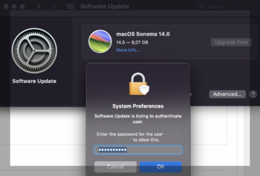

ich melde mich hier voller Verzweiflung, da ich über ein Jahr mit dem MacBook Air M1 auf MacOS Monterey 12.7 festsitze.
Versuche ich dies, wird mein Passwort nicht akzeptiert, mit dem ich mich problemlos anmelden kann. Ich verwendete schon immer nur einen einzigen Admin Account, sonst gibt es nichts weiter. Dieser Account müsste auch lokal sein, da sich das Passwort vom lokalen Account zum iCloud Account unterscheidet.

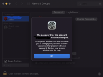

Wenn ich versuche das Kennwort des einzigen Accounts zu ändern, passiert erst mal nichts. Man gibt das Kennwort zur Änderung zwei Mal ein und bestätigt mit der Schaltfläche "changed password", passiert nichts. Weder bestätigung noch ein Fehler. Erst wenn man den Dialog schließt, kommt folgendes Pop up. Wie man sieht gibt es nur einen Nutzer der Admin ist, welchen ich gerade nutze!

also erstens hast Du den Tip mißverstanden. Das Tastaturlayout im Sperrbildschirm muss nicht dasselbe sein wie wenn man eingeloggt ist. Daher der Hinweis die Flagge zu drücken im Sperrbildschirm (kann man sich notfalls einblenden lassen).
Und zweitens hat es im zweiten Bild unten ein Schloss. Du musst das vor der Änderung entsperren.

Erstens: Da ist nur die Deutsche Tastatur eingeblendet, wie gesagt es gibt nur die Deutsche!
Zweitens: Es macht keinen Unterschied ob Schloss offen oder zu, die Fehlermeldung bleibt identisch.
