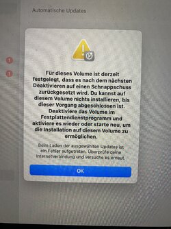

Hallo, ich habe ein seltsames Problem. Mein MacBook Pro aus 2018 mit Intel Prozessor hängt sich seit ein paar Tagen immer auf. Programme reagieren verzögert oder laden nicht.
Und dann dreht der Lüfter hoch, wie unter Schwerlast und dann geht der Mac aus. Wenn ich ausschalten wähle, dann wird der Bildschirm schwarz bis er wieder ausgeht. Also kein korrektes runterfahren.
Ich habe Wiederherstellung von der Time Machine probiert, ebenso eine Neuinstallation von Sonoma mit Tastenkombination. Ebenso habe ich über den Recovery Start das Festplattendienstprogramm laufen lassen mit erster Hilfe für die Festplatte. Hat alles nichts gebracht.
Es ist wie wenn im Hintergrund irgendwelche Prozesse sich in die Quere kommen, bis der Mac sich aufhängt.
Was kann ich denn noch tun ?
RAM-Reset habe ich auch probiert.
So langsam bin ich ratlos.
Das beigefügte Bild bekomme ich immer, das scheint mit dem Problem zusammen zu hängen.

Der Screenshot ist ja selten aussagekräftig. Zunächst einmal geht es darum, dass ein Snapshot wiederhergestellt werden soll. Darf gemacht werden. Aber es sollte auch funktionieren.
Wenn Du sagst, der Mac hängt sich immer auf, könnte es heißen, dass das nicht funktioniert und dass es quasi eine Schleife gibt (die in der Fehlermeldung genannte Deaktivierung des R/W-Modus für das Dateisystem ist bereits eine Möglichkeit, die Deine Beobachtungen erklären könnte).
Ich sehe da die Möglichkeit, dass
-ein Logikfehler im Dateisystem vorliegt
-die SSD (oder, etwas unwahrscheinlich der RAM) einen Hardwarefehler hat
Um das erste zu testen, bitte alles löschen (Internet-Recovery booten, Festplattendienstprogramm starten, dort Darstellung auf "alle Geräte umstellen" (wichtig!) und das oberste, nicht eingerückte Apple-Gerät markieren und "löschen" (entsprechender Button rechts oben). Danach neu installieren und vom TimeMachine-Backup im Rahmen der Ersteinrichtung migrieren.
Ein Backup muss dazu natürlich vorhanden sein, es wird alles gelöscht.
Wenn es zweiteres ist, wird sich das Verhalten vermutlich schon wieder zeigen.

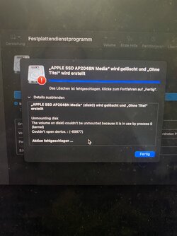

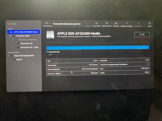

Hm, das Löschen im Internet recovery über das Festplattenprogramm geht nicht.
Die oberste Zeile auswählen, richtig?
hast Du das Booten von externen Medien schon erlaubt? Das würde ich spätestens jetzt tun, ohne dass es viel helfen muss, aber zumindest kannst Du jetzt noch einschalten, von externen Medien zu booten.
Der Fehler entsteht jetzt schon beim Unmounten. Hast Du einen zweiten Mac mit Thunderbolt 3 und T2-Sicherheitsprozessor? Falls ja, (ich glaube, dass wenigstens logisch etwas am Dateisystem defekt ist, was auch das Löschen verhindert) muss mandie Firmware wiederherstellen.

Also da muss irgendwas schwerwiegenderes defekt sein.
Ich habe es geschafft Zugriff zu bekommen mittels Internet Recovery und Terminal. Mit EraseDisk konnte ich das Laufwerk löschen. Dann über das festplattendienstprogramm wieder repariert und nochmal gelöscht, diesmal lief alles ohne Fehlermeldung.
Dann probierte ich Sonoma zu installieren. Hat er auch gemacht, allerdings gibt es nach ca. 20 Minuten während der Installation immer eine Phase in der der Lüfter extrem hoch dreht und kurz darauf das MacBook abschaltet und wieder startet. Und dann (ich denke wegen fehlender vollständiger Installation) als Startbildschirm den Ordner mit dem Fragezeichen anzeigt. Das Blöde ist, wenn man nicht dabei sitzt, wirkt das wie zum Installationsprozess gehörend und man bekommt das gar nicht mit.
Wahrscheinlich werde ich das Gerät ersetzen müssen, ich schaue mal ob ein refurbished bei Apple ok ist, sollte ein 16er wieder werden. Vielleicht kann ich mein Laptop auch eintauschen und bekomme noch was dafür, ich kenn mich da bisher nicht aus.
Vielen Dank erstmal für die vielen Tipps von euch.
Ach ja, geholfen hat mir auch diese Seite: https://iboysoft.com/amp/de/anleitu...ramm-das-löschen-von-macintosh-hd-verweigert?
