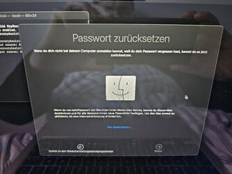

Über das Terminal bin ich jetzt mit dem command "resetpassword" hier hin gekommen, siehe bild.
Wenn ich das jetzt richtig verstehe, kann ich aus gründen nicht einfach das passwort resetten, sondern muss den mac deaktivieren. Ist dann alles weg?
Ich flipp hier echt bald aus.
Edit: ich habe jetzt einfach mal drauf geklickt und konnte nach dem deaktivieren nun ein neues passwort vergeben.

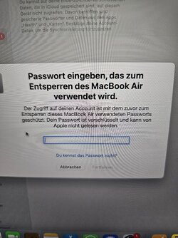

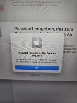

Bin jetzt wieder drin, kann das Macbook aber nicht mit meiner Apple ID nutzen, siehe Bilder. Ich denke, der Passierschein A38 wird noch benötigt.
Edit: Absolut lustig, wirklich zum totlachen. Bei dieser Maske hat natürlich mein ursprüngliches Passwort funktioniert, dass das Macbook nicht mehr annehmen wollte, weswegen ich diesen ganzen Ärger überhaupt erst habe. Ich fall echt vom Glauben ab.
Ich verstehe absolut nicht, was hier passiert ist.

Bin jetzt wieder drin, kann das Mac book aber nicht mit meiner Apple ID nutzen
Brauchst Du denn irgendeinen Apple-Internet-Dienst? Für das MacBook an sich ist kein Internet und keine Apple-ID notwendig.
Das wird in dem Moment ja nicht vom MacBook geprüft, sondern von Apple und dort wird auch nicht das Kennwort an sich geprüft, sondern ein daraus berechneter Sicherheitsschlüssel.

War denn auch sicher das gleiche Passwort für das Macbook wie für die Apple-ID vergeben?
Wenn Apple nicht das Passwort, sondern irgendwelche anderen daran hängenden Parameter prüft, ist es doch trotzdem das gleiche Passwort, dass das Macbook vorher als falsch deklariert hat?
Ja natürlich, das bezieht sich auf das korrekte alte Kennwort. Aber auch das deutet darauf hin, dass jemand oder etwas das aktuelle Kennwort des MacBook verändert haben muss.
Das macht ja wohl hoffentlich keiner. Um die Apple-ID ging es in diesem Thread auch nie.
