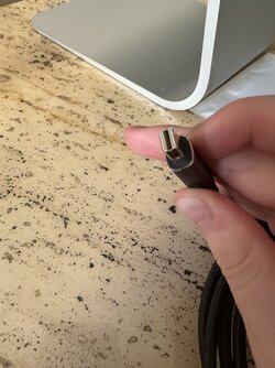

Hey zusammen ich habe viele Videos gesehen, auf denen ein M1 MacBook an einen IMac 27 2009-2010 angeschlossen wird, damit dieser als Bildschirm dient.
Nun möchte ich das gleiche probieren, jedoch passt mein Mini-DP Kabel nicht in den IMac.
Wie kann das sein? Ich habe verschiedene Mini- DP Kabel probiert.
Folgendes Kabel: https://amzn.eu/d/4c8GbvA

Ja, ändert aber nichts an meinem Problem. Ich verstehe nicht wieso das Mini DP Kabel nicht in den Imac passt. Es müsste ja das richtige Kabel sein?

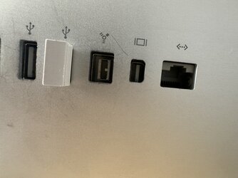

Was heißt „passt nicht rein“? Du bekommst den Stecker nicht rein?
Kann es sein, dass das dahinterliegende Board verrutscht ist? Zumindest sehen die Anschlüsse irgendwie so aus auf deinem Bild.

Ja genau, der Stecker geht nicht rein.
Es ist also nicht Möglich, dass ich ein falsches Kabel habe oder?
Falls nein, würde ich probieren den Mac auf zu machen und ggf. da Board verschieben. Kenne mich nur leider nicht so gut aus.
7.071
Wie sieht es mit dem LAN-Anschluss daneben aus?
USB scheint ja auch zu klappen?

Hab es jetzt hinbekommen, mit etwas mehr Kraft. Ich denke es war tatsächlich etwas „verschoben“.
Klappt aber leider nicht wie im Video, der Imac flackert kurz aber gibt das Bild vom Macbook nicht wieder.

Funktioniert jetzt übrigens doch! So haben die alten IMacs noch eine tolle Verwendung!
