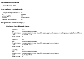

Hi,
sind wirklich 100Watt möglich? Finde da im Netz fast nicht dazu. Meist nur 60 oder 67 Watt.
Ist das gut so zu laden? Würde es dann dauerhaft machen.

das ist die Angabe zum Ladegerät. Das Ladegerät kann mit bis zu einer Leistung von 100W laden, das stimmt.
Dein MBA M2 kann auch schnellgeladen werden. Hier steht, welche Netzteile kompatibel sind:
Support-Dokument
Weiß nicht, was Du für ein Netzteil hast, aber wenn es sozusagen dieselben USB-PD-Profile unterstützt wie eines von den schnellladetauglichen Netzteilen wie im Support-Dokument *und* Du ein entsprechend leistungsfähig e-codiertes Lade- und/oder USB3.2gen2 oder TB3/TB4-Datenkabel verwendest, dann sollte das klappen.
Da Du nicht sagst, was das für ein Netzteil ist, kann man nur "bitte ausprobieren" raten. Passieren sollte nichts, die Geräte (MBA und Netzteil) einigen sich auf ein kompatibles Ladeprofil (was dann entweder Schnellladen unterstützt oder eben weniger).
Nein, die derzeitigen MacBook Air nehmen beim normalen Laden eine Leistung von etwa 30W, beim Schnellladen eine Leistung von etwa 70W auf.
Das Bildschirmfoto sagt nur, dass das gerade angeschlossene Netzteil bis zu 100W bereitstellen könnte, wenn das jeweilige Gerät über USB-PD dieses Leistungsprofil anfordert. Die derzeitigen MacBook Air können (und brauchen) das nicht.
