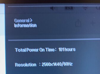

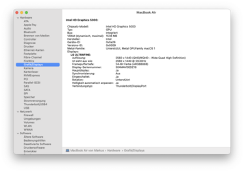

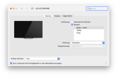

Jedoch scheint dies in meinem Fall wirklich nur eine Darstellung in 2560 x 1440 Pixel zu sein. Mein Monitor hat einen Infoscreen, der genau diese Auflösung anzeigt (Anhang 2). In der Systemsteuerung (Anhang 1) kann ich auch nur noch 1080p und 780p für den externen Monitor wählen. In der Systeminfo (Anhang 3) wird der LG als QHD-Monitor angezeigt? Meine Vermutung ist jetzt, das der MacOS Grafikkartentreiber den Monitor nicht als 4K Monitor erkennt. Warum, das weiß ich nicht? Der Treiber innerhalb Windows 10 scheint hier erfolgreicher mit der Bildschirmerkennung zu sein! Hat es vielleicht etwas mit dem DisplayPort-Protokoll V 1.2 zu tun? Vielleicht sendet der LG-Monitor nicht die richtigen Bits, so das MacOS den Monitor nicht bzw. nur als QHD-Monitor erkennt? Alles sehr mysteriös!
Wenn noch jemand eine Idee hat, wir man MacOS auf andere Weise klar machen kann, das es sich beim LG-Monitor um einen 4K-Monitor handelt, bin ich für jeden Hinweis dankbar.

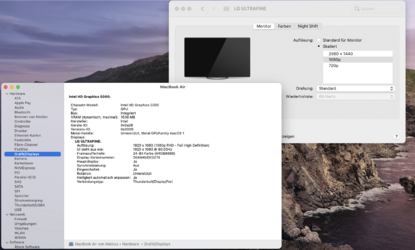

Ich habe jetzt die 1080p Variante probiert. Aber das führt bei mir nicht zu 4K. Mein Monitor sagt, er bekommt 1920 x 1080 Pixel bei 60 Hz, die UI auf dem Monitor wird im Verhältnis größer und ein wenig schwammiger. Und im Systembericht für das Display steht auch 1920 x 1080 allerdings ohne eine Einheit (dort steht nur "Auflösung"). Was bedeutet eigentlich die Angabe "UI sieht aus wie: ..."?
Ich habe noch den Hinweis auf eine App "BetterDisplay" bekommen, die vielleicht helfen kann.
