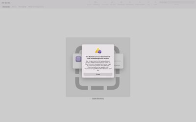

Moin alle zusammen,
vielleicht kann mir jemand einen Tipp zu folgendem Problem geben.
Wenn ich mein SSD Kit 8 TB per DFU die Aktion wiederherstellen auswähle, kommt folgende Fehlermeldung.
Vielen Dank für Eure Hilfe!
VG Andreas

Bei der Aktion „Gerät reparieren“ kommt folgende Fehlermeldung
35056AD1-2544-4810-AACB-32AE799775DF.jpeg 828ED1DF-AB19-4790-93D4-DDCC1A840147.jpeg
