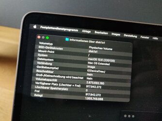

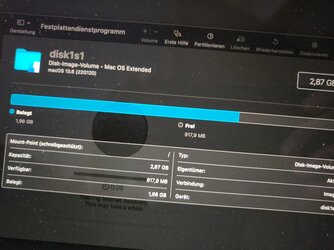

Die Hardware diagnose zeigt keine Fehler an. Habe den Mac nun gelöscht über den cmd + R und bin dann ins festplattendienstprogramm. Dort wird eine Image Datei gezeigt, die ich nicht löschen kann (der Erase button ist blass, siehe fotos). Das ist auch das volume auf dem die hash abweichung ist. Wie bekomme ich das image weg, so dass ich den mac wirklich von grund auf neu aufsetzen kann? Hat da jemand eine Idee?

benutze die Internet-Recovery, die das neueste kompatible OS installiert. Wenn das gestartet ist, ins Festplattendienstprogramm, dort die Darstellung auf „alle Geräte“ umstellen und das oberste, nicht eingerückte Gerät anklicken und „löschen“.

Im Bildhintergrund sieht man, dass die Internet-Recovery bereits benutzt wird. Das wäre ja auch normal, wenn die SSD komplett gelöscht ist.
Ja, selbstverständlich nicht, denn in der Image-Datei liegt das Wiederherstellungsbetriebssystem, mit dem Du gerade arbeitest. Zum einen wird das Betriebssystem sich nicht selbst zerstören, zum anderen liegt die Datei auf Apples Servern. Diese Datei liegt nicht auf diesem Mac.
Nein, ganz bestimmt nicht.
Du musst das Festplattendienstprogramm auf "Darstellung > Alle Geräte einblenden" schalten, dann die interne SSD auswählen und mit GUID-Partitionstabelle / APFS-Format löschen. Danach kannst Du das Programm verlassen und Ventura neu installieren.

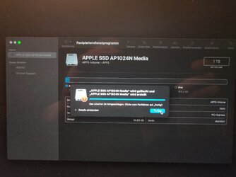

Wenn die ventura internet recovery gestartet ist. Kann ich es nicht mehr löschen. Siehe foto

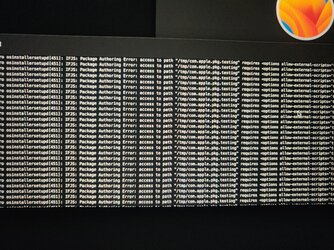

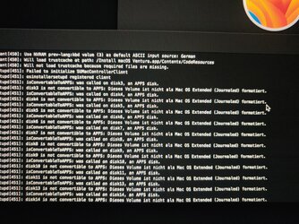

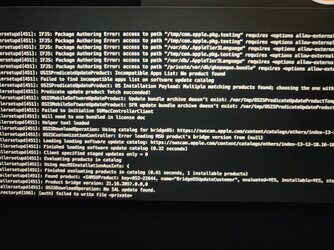

So sieht das installationsprotokoll aus 1000046398.jpg 1000046400.jpg 1000046402.jpg

Hast Du denn unmittelbar vorher das Gerät "Apple SSD" gelöscht?
Die wichtigste Information, nämlich warum das Löschen nicht klaptt, fehlt. Du musst den Punkt "Details einblenden" aufklappen, um die Fehlermeldung zu sehen.
