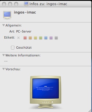

So steht mein imac jetzt da
Hat wohl doch nix mit dem SMB AFT dingend zu tun

Hier das Bild von meinem iMac, wie ihn das MBA sieht:
Der G3 Server und der iMac sehen sich gegenseitig richtig; also nehme ich an, es liegt definitv am MBA...

Ich habe jetzt mal in der Firewall "Alle eingehenden" Verbindungen aktiviert: Und sie da: Der iMac ist wieder ein Mac!
