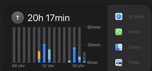

ich habe einen iMac und seit einiger Zeit stelle ich fest das mein MAC nicht in den Ruhemodus geht und im Hintergrund scheinbar immer Programme laufen die ich aber nicht offen habe.
In den Widgets habe ich die App Bildschirmzeit eingeblendet, im Anhang ein Bild wie es bei mir aussieht.
Die Balken die blau sind stimmen, da war ich am PC und habe was gemacht aber die grauen Balken im Hintergrund ist der PC im Standby Modus und macht auch nichts, also es wird nichts ausgeführt.
Vor ein paar Wochen war das anders, war der PC im Standby war der Balken meiner Meinung nach nicht existent und wenn ich dann etwas gemacht habe war er blau.
Unter "Sofort Beenden" sind auch nur 2 bzw. drei Apps aktiv und die sind ohne Fehler.
Wenn ich diese schließe ist der Fehler nach wie vor identisch. Meiner Meinung nach führt der MAC irgendwas aus das ich nicht sehen kann.
Das stimmt erstmal nicht. Es sind immer drei Streifenfarben: Grau ist nur der Hintergrund und dient allein der Optik. Dunkelblau sind aktiv genutzte Apps und hellblau sind Apps im Hintergrund. Daran wird also nicht ersichtlich, dass da eine App die ganze Zeit aktiv wäre.
Wie sind denn deine Einstellungen in den Systemeinstellungen zum Ruhezustand?
Also ist es normal das jeder Mac graue Balken hinterlegt und anschließend diese nur färbt wenn ein Programm aktiv genutzt ist.
Was ich dann aber komisch finde, wenn ich meine wöchentliche Bildschirmzeit angezeigt bekomme habe ich (wenn der PC quasi die ganze Woche läuft und ich ihn quasi bei Benutzung nur aufwecke) jeden Tag 24h Bildschirmzeit.
Oben habe ich ja ein Bild gepostet wie es bei mir aussieht...
Das ist ja dann auch Quatsch das ich so eine Auswertung bekomme, am Handy geht das ja auch realistisch und mir zeigt es z.B. an das ich am Tag 2h am Handy war, das Handy läuft aber ja auch 24/7 durchgängig. 🤨
