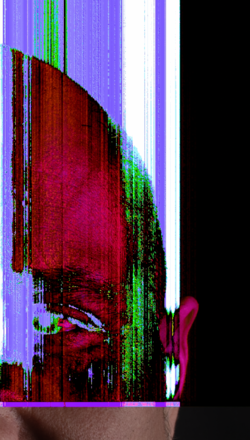

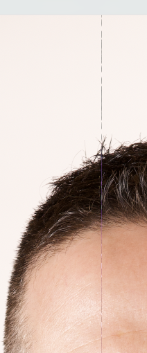

Beispiele der defekten Bilder sind mal anbei... Ich gehe davon aus, dass die Metadaten, welche ja auch gerne mal blind drüber geschrieben werden durch ein Problem der SSD nun die Bilder zerfleddern... Aber alle einzeln durchchecken... keine Chance!

Nein, darauf will ich ja hinaus. Genau das ist eben nicht der Fall. Time Machine kann nicht prüfen, ob der Inhalt einer Datei konsistent ist. Deshalb muss bereits ein viel schlimmeres Problem auf einer höheren Ebene (Dateisystem oder Hardware) vorliegen.
Das heißt auch, dass das Überprüfen der Dateiinhalte keinen Sinn ergibt, weil es bei diesem Symptomen wahrscheinlich ist, dass bei verschiedenen Leseversuchen unterschiedliche Ergebnisse geliefert werden.
Nochmals anders gesagt: Der momentane Aufbau produziert fehlerhafte Lesevorgänge. Wenn es dabei zufällig ein Foto trifft, merkst Du das, wenn es dabei zufällig die Metadaten des Dateisystems trifft, merkt Time Machine das.
