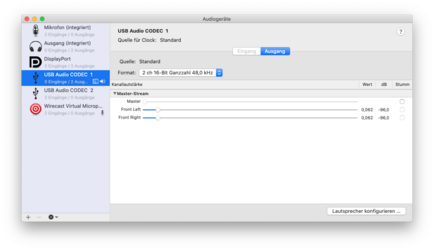

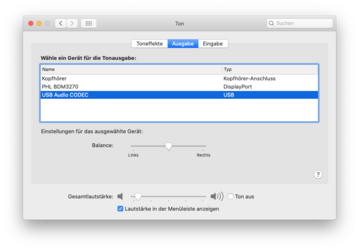

Mitglied 233949
Ich habe das so aufgefasst, dass das Behringer als eine Art Soundkarte erkannt wird, die vom Programm als Ausgabe benutzt wird. Dann hänge ich einfach an den Output die Cinch-Kabel dran und gehe damit zum Verstärker.
Genau so nutze ich es. Ohne Input.

Mitglied 233949
Ich kann dir nicht sagen was du falsch machst.
Gerät in USB Anschluss stecken. Schauen ob es vom Mac in den Soundeinstellungen erkannt wird. Cinch Kabel beim Gerät in Output, beim Verstärker in den richtigen Input.
Du kannst auch checken ob aus der Mini Klinke des Interfaces was kommt. Hierfür Monitor auf Off.
Wenn die grüne LED nach dem Anschliessen leuchtet ist ein Defekt des Gerätes unwahrscheinlich.
