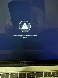

Ich wollte unser MacBook verkaufen, beim Löschen ist etwas schief gegangen. Nunmehr bekomme ich beim Start.Versuch ein Dreieck mit Ausrufezeichen. Ich habe einen bootfähigen USB erstellt. Wenn ich mit diesem Stick und der Taste Option starte, erhalte ich ein Feld, in dem ich einerseits das WLAN aussuchen soll, andererseits steht hierüber ein bläulicher Kreis mit install. Klicke ich hierauf, erhalte ich nach wenigen Sekunden wiederum das Ausrufezeichen. Auch ein Versuch mittels Adapter Netzwerk zu USB zu Lightning brachte kein anderes Ergebnis.
Wie bekomme ich das Betriebssystem wieder auf das MacBook (Intel-Chip)?

ganz ehrlich, es sollte funktionieren und genau weiß ich nicht, was da passiert. Ich habe nur educated guesses - bei Eingabe der Fehlermelde hat Apple Support mir einen Artikel zu "Internetverbindung prüfen" ausgeworfen. Zum anderen hängt meine Frage nach wie Du gelöscht hast an dem T2-Sicherheitschip des MBA 2020. Der ganze Mac hängt mittlerweile an der Sicherheitsarchitektur. Sollte zwar nicht möglich sein, das System kaputtzumachen, aber man hat ja schon häufiger gehört, dass man ihn über einen zweiten Mac über den Apple Configurator 2 wiederaufsetzen muss, wenn eben der wichtige Bereich auf der SSD gelöscht wurde.
Ich würde jetzt erst einmal die Internetverbindung prüfen und zwar die ganze Kette: WLAN, DHCP, Routing, Firewall, end-to-end.
Das eigentliche WLAN ist komplett in Ordnung, da mehrere Geräte ja verbunden sind und auch neue (ja, habe ich getestet) hinzugefügt werden können. Das MB geht halt nicht ins Internet, aus welchen Gründen auch immer (besagt wohl diese eine Fehlermeldung mit -2006).
Ich hatte einen Adapter von "Netzwerk zu USB und sodann von USB auf Lightning". Auch hiermit hat das MB keine Internetverbindung aufgebaut. War evtl. zu viel Adapter?
Ich habe jetzt noch einmal einen Adapter "Netzwerk zu Lightning" bestellt und versuche damit mein Glück. Ansonsten werde ich wohl in die Tasche greifen und der Geniusbar einen Besuch abstatten müssen.
