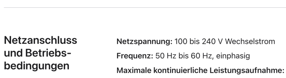

Interessanter Versuchsaufbau! Zu welchem Zweck?
Das schreibt der Hersteller zum Betrieb des Mac Studios:

Ich meine nicht zur Stromversorgung.
Mein Monitor hat einen USB-C Anschluss, der 60W hat. Daran wollte ich jetzt den Mac Studio anschließen für das Bild. Mich interessiert ob der Strom da was ausmacht. Vermutlich wird da kein Strom fließen, da der Mac Studio j kein Notebook ist.
