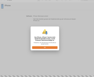

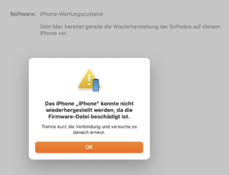

Hallo, hier bin ich wieder.
Ich wollte keinen neuen Thread extra dafür aufmachen, also schreibe ich wie versprochen hier:
Es hat mit dem DFU-Modus nicht geklappt. Auch geklappt hat es nicht über den "offiziellen" Wiederherstellungsmodus, den Apple auf seiner Seite vorstellt. Die Fehlermeldung ist diese hier: Bildschirmfoto 2022-10-20 um 19.37.49.png
Diese Fehlermeldung kommt jedes mal. Bestimmt schon 3-4x gemacht. Was kann ich sonst noch tun um das iPhone zurückzusetzen? Original-Rechnung ist vorhanden. Leider kein Zugriff auf Bildschirmzeit-Code und kein Zugriff auf Apple-ID.

Leider scheint der DFU-Modus nicht zu klappen, da dieses Fehlermeldung erscheint: Bildschirmfoto 2022-10-22 um 09.37.32.png Selbst nach mehrmaliger Durchführung kommt jedes Mal diese Fehlermeldung. Ich möchte doch nur einfach wieder das iPhone in Benutzung bringen, da ich kein Geld für neue Handys habe und mich das iPhone damalig 1300 gekostet hat.
Falls jemand mir irgendwie helfen möchte oder eine Idee hat wäre ich überglücklich!

Hallo!
a) DFU Modus muss funktionieren, vermutlich machst du irgendeinen Fehler.
b) Auch der DFU Modus bringt dir nichts, da du das Handy ohne Zugang zum iCloud-Account nicht wieder aktivieren kannst. Du brauchst also entweder die Zugangsdaten zum iCloud-Accounf oder du wendest dich an Apple (die sollten dir gegen Vorlage der Rechnung behilflich sein können). Andere Möglichkeit gibt es nicht. Aber ist jetzt nicht so, als hättest du diese Tipps nicht schon vor einem halben Jahr bekommen.
PS: Ich führe den Thread mit deinem alten zusammen.
