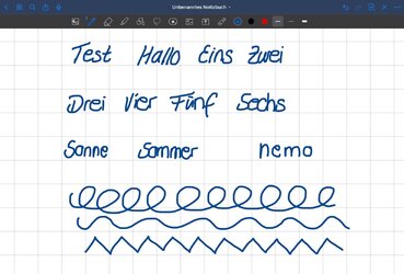

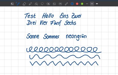

Hier sind mal 2 screenshots, die ich auf die Schnelle gemacht habe:
Hier vom normalen iPad (müsste ich noch nachschauen, ob 8. oder 9. Gen)
Das war hier jetzt kein 2er Stift, aber genauso sieht es auch beim Air (2021, 4. Gen.) aus.
Und diesen eckigen Murx macht das Pro aus den Schriftproben der gleichen Schreiberin:
Vor allem bei den Buchstaben e und S oder auch bei den Endloskringeln sieht man die Ecken, die in die Rundungen und Bögen eingebaut werden, schön deutlich.
Die Schrift wirkt total entstellt und anders.
Warum?
