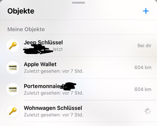

Ich befürchte gerade, beziehungsweise stelle mit Erschrecken fest, dass der TE recht haben könnte.
Heute Morgen mein Auto in Mitarbeiterparkhaus abgestellt.
So sieht der Status gerade aus.
Die drei unteren sind im Auto geblieben.
Reaktionen: tiny
