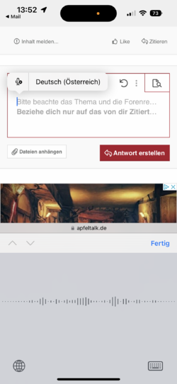

Hmm, komisch. Bei mir hat es jetzt auch mit Österreichisch funktioniert. So kann ich jedenfalls wieder deutsch diktieren. Was aber komisch ist: die neue Funktion, während des Diktierens den Text zu editieren, funktioniert nur mit Englisch. [emoji848]

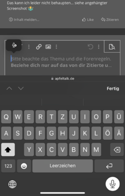

Stoße gerade auf diesen Thread. Bei mir hat es seit einer der früheren iOS 16 Betas funktioniert bis hin zum 16.1 RC in den letzten Tagen.
Seit vorhin funktioniert es nicht mehr. Ich hatte die Sprache auf Englisch umgestellt, um damit einmal etwas zu diktieren. Seitdem funktioniert das gleichzeitige diktieren und schreiben nicht mehr.
Ich finde die gesamte Diktierfunktion jetzt unpraktisch, weil das Mikrofon dauerhaft eingeblendet ist und wenn der Fernseher mal etwas lauter is, quatscht er dazwischen und man muss den gesamten Text editieren.
