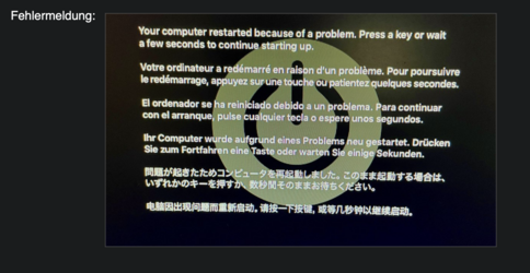

Dann ist plötzlich zu ca. zur Hälfte des Bootvorgangs ( Ladebalken ca. 1/2 ) Schluss und nichts tut sich mehr bis dann nach einer gewissen Zeit das berühmte "schwarze Fester" ( siehe Anlage ) kommt. Das war es dann.

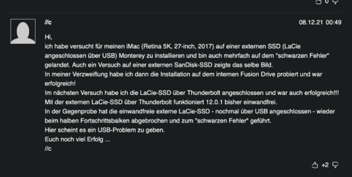

Anmerkung: SSD hängt am USB des Mac. Habe irgendwo bei der tagelangen Recherche gefunden, dass ein User ähnliches Problem hatte und es nur vom Thunderbolt 2 Anschluss geklappt hat ( Anlage ). Wäre allerdings doof und zusätzliche teure HW notwendig.

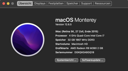

das erste was mir auffällt, ist, dass Du vom Klonen der Festplatte sprichst. Aber der iMac hat mindestens noch einen SSD-Teil (Fusion Drive). Dann wäre es wichtig zu erwähnen, was für ein macOS auf dem iMac installiert war - neuere macOS-Versionen lassen sich gar nicht mehr zuverlässig klonen.

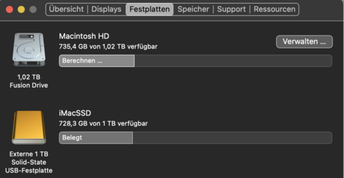

füge diesbezüglich einen Screenshot als Anlage bei.
Das mit "Fusion Teil" ist mir bekannt, möchte ich aber nicht auflösen.
Ich wollte einfach die SSD nutzen als Bootssteg mit den Programmen und die interne HDD ( von mir aus auch inkl. Fusion Teil ) als Datenplatte.

was ich meinte: Du musst das Fusion Drive klonen, nicht nur einen Teil davon.
